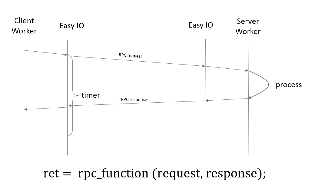

RPC 调用过程
RPC 超时排查方法
RPC 超时指 RPC 调用没有在预先设定的时间返回结果。超时的原因总体上可以分为两类:

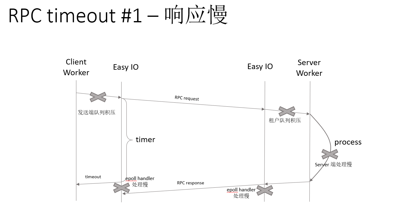

RPC 响应返回慢原因
RPC 响应慢的原因有。
发送端队列挤压。
租户队列挤压。
Server 端处理慢。
个别
epoll handler执行时间过长。

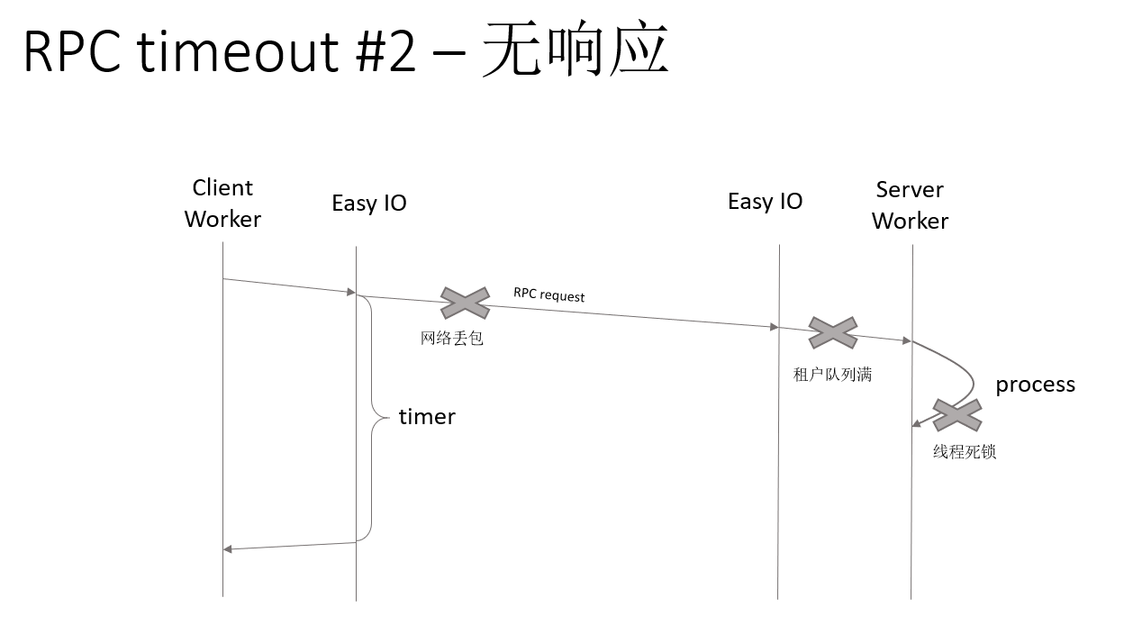

RPC 响应未返回原因
造成 RPC 响应不能返回的原因有。
报文被网络丢失。
租户队列慢。
上次的业务线程发生死锁。
easy_warn_log("EASY SLOW: thread: %lx, lastrun: %f cost: %f loop:%d, slowcnt: %ld",th->tid, last, now - last, id, slowcnts[th->idx]);

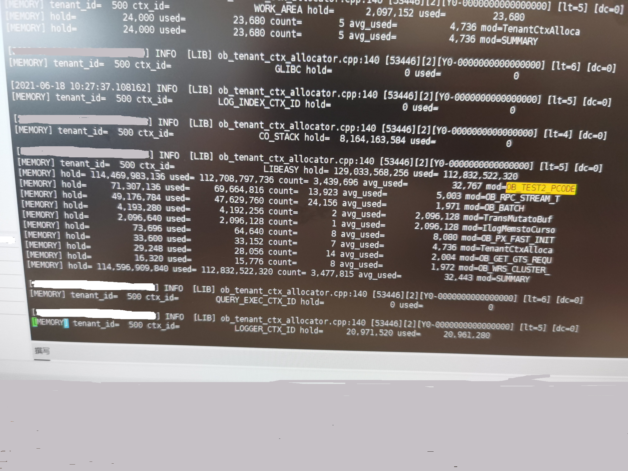

easy 分配内存的时候,有时不能获取到 pcode,尤其在服务端,这部分内存会被统计到
OB_TEST2_PCODE。当这部分内存高的时候,可以使用命令grep "dump tenant info" observer.log进一步检查是不是瞬间压力大导致的租户队列满导致,也可以通过命令grep "EASY hold"观察 easy 占用内存的变化。
