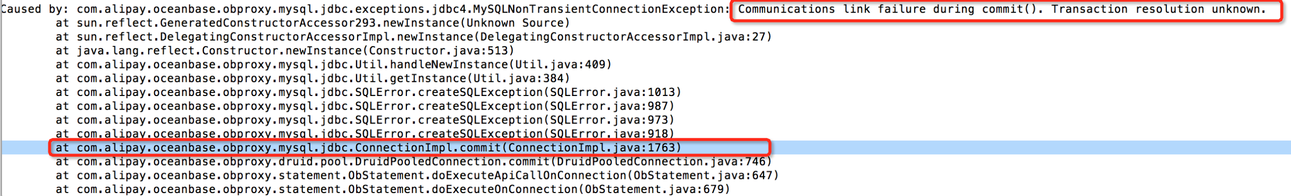

事务提交非预期错误码导致连接断开
事务提交过程中,如果客户端返回的不是以下预期内的错误码,DB 端都会主动断开连接。
OB_SUCCESS OB_TRANS_KILLED OB_TRANS_CTX_NOT_EXIST OB_TRANS_TIMEOUT OB_TRANS_STMT_TIMEOUT OB_TRANS_NEED_ROLLBACK OB_TRANS_ROLLBACKED OB_NOT_MASTER OB_TRANS_IS_EXITING事务提交场景,DB 端断开连接场景的报错
-6225,transaction unknown。
业务报错
问题原因
上述事务 DB 端在提交过程中,由于网络环境问题, TCP 重传率比较高(最高到 50%),事务提交出现未决的情况(OB_TRANS_UNKNOWN,错误为 -6225),之后 DB 主动断开连接。客户端随后报 session interrupted 。 事务提交时客户端报 6225,表示的是一种未决情况,等同于事务提交超时,客户端不能认为已经提交失败或者成功,因此 DB 并非发生了数据的一致性问题。
解决方案
处理网络异常导致的事务提交超时问题。
