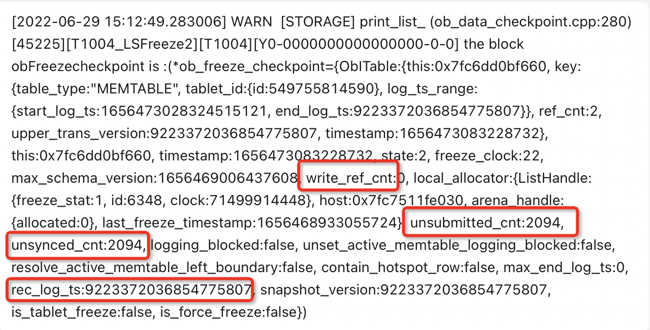

grep "cost too much time in ls_frozen_list_" observer.log // ls_frozen_to_active_表示卡在了 ls_frozen_list to active_list // ls_frozen_to_prepare_ 表示卡在了 ls_frozen_list to prepare_list根据以下日志可以进一步明确卡住 memtable 的信息以及原因
grep "the block obFreezecheckpoint is :" observer.log
其中常见的卡住原因包括:
卡在
ls_frozen_list to active_list,因为有 memtable rec_log_ts 无法 stable。原因包括:
空 memtable 引用计数未清 0: 如果 rec_log_ts 是 INT64_MAX(922337...),write_ref_cnt 或 unsynced_cnt 不为 0 。
如果 rec_log_ts 不是 INT64_MAX, 则是因为连续回调(放)点卡住或者推进慢。
卡在 ls_frozen_list to prepare_list,因为有 memtable 无法冻结成功,原因包括:
memtable 相关引用计数未清 0: write_ref_cnt 或 unsynced_cnt 不为 0 。
连续回调(放)点卡住或者推进慢。

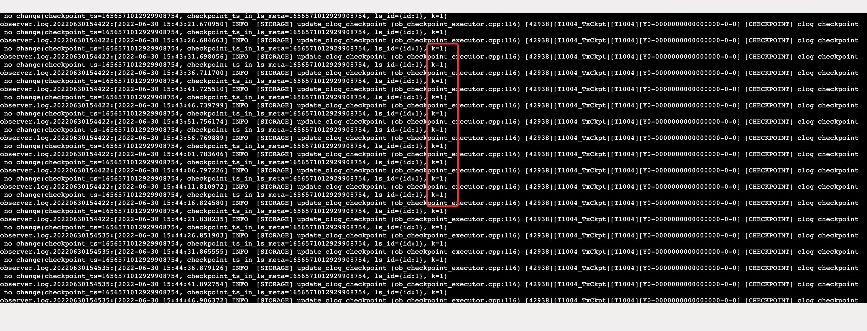

定时任务每次计算 checkpoint 都会打印一条下面 2 个日志中的一条,以 1004 租户,1001 日志流举例,可以根据日志返回明确当前
checkpoint_log_ts是多少,以及哪个模块给了这个值。如果 checkpoint 推进异常,也就是预期应该推进却卡住不退,或者是 checkpoint 倒退了,则需要定位对应是哪个模块并联系技术支持处理。推进 checkpoint 的日志。
grep "update clog checkpoint successfully" | grep T1004 | grep id:1001新一轮计算 checkpoint 发现没有变化。
grep "clog checkpoint no change" | grep T1004 | grep id:1001通过虚拟表定位导致 checkpoint 推进异常的模块。

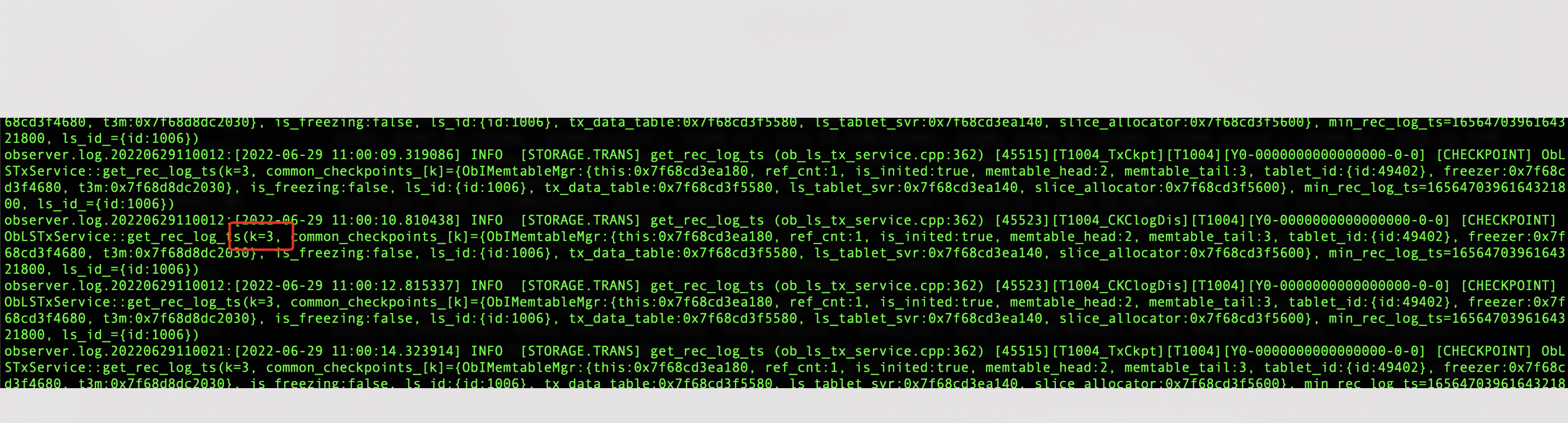

根据上述的日志返回,对应的
k表示提供最小的rec_log_ts的 servicetype, 具体 type 对应的 service,参考ObLogBaseType;(如果k=0,则最小rec_log_ts来自连续回调(放)点)。
如果
k为 1,可以进一步通过以下日志返回的k值明确是trans_service哪个模块提供了最小的rec_log_ts,参考ObCommonCheckpointType。grep "ObLSTxService::get_rec_log_ts" | grep T1004 | grep id:1001
