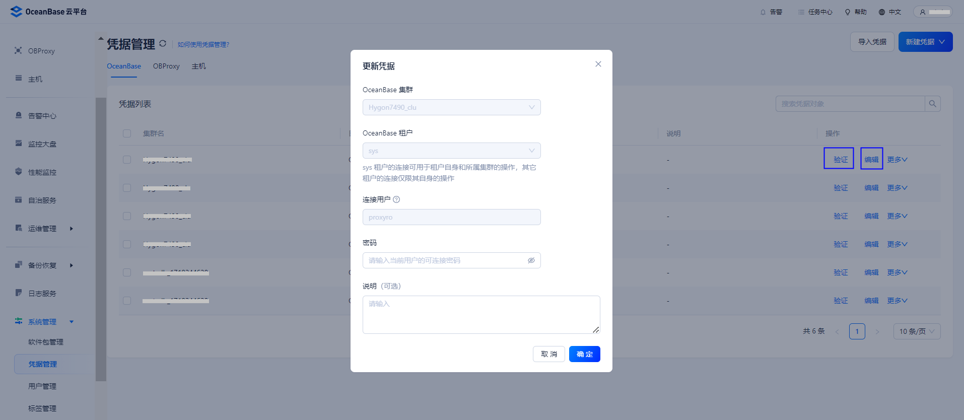

OCP 的密码箱(现在叫凭据管理)中(底层对应 OCP 元数据库的 ocp.profile_credential)
这边本质上只是一个验证和修改 ocp.profile_credentail 中 proxyro 用户密码的入口,用于验证的密码信息是 OCP 进程启动时从 ocp.profile_credential 表中读出来的,修改密码时会先自动验证下是否可以通过新密码成功连接到 proxyro@sys 。

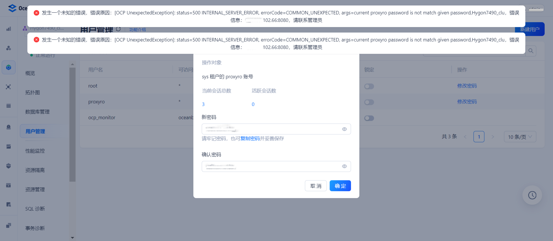

OCP Web 界面上业务 OceanBase 集群的 sys 租户下的【用户管理】页面提供了修改 proxyro 用户密码的入口(底层对应 sys 租户的 mysql.user表),该密码底层对应业务 OceanBase 集群的 sys 租户下的 mysql.user 表中的 proxyro 用户密码,通过 OCP Web 界面修改 proxyro 用户密码的话,会自动更新 sys 租户的 mysql.user 表以及 ocp.ops_config 表。但是反过来不会。
如果更新该密码时遇到报错:current proxyro password is not match given password.
是因为修改 OCP 容器使用的富客户端模式的 proxyro 密码时,发现富客户端记录的 proxyro 密码和当前 OCP 密码箱中的密码不一致,所以拒绝了修改。需要检查下是不是之前黑屏修改过 sys 租户下 proxyro 用户的密码,或者把密码箱给改坏了。
通过 OCP 上的这个界面修改 proxyro 用户密码的话,会自动连带修改 sys 租户 mysql.user 表中的 proxyro 密码、sys 租户的 ocp.ops_config 表中的 proxyro 密码、OCP 密码箱中的 proxyro 密码(底层对应 OCP 元数据库的 ocp.profile_credential 表)。因此,推荐使用这样的方式来修改 proxyro 用户的密码。
