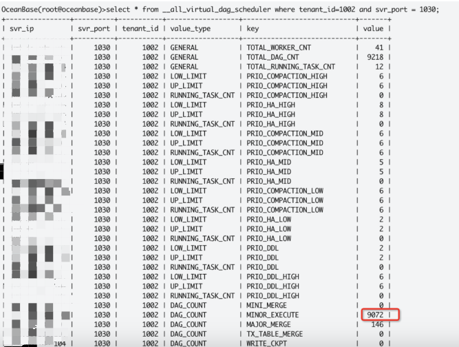

通过两种方式可以确认是否存在 minor compaction 跟不上转储速度的情况:
内部表看 MINOR 的 DAG 是否存在堆积的情况。
select * from __all_virtual_dag_scheduler where tenant_id = xxx;返回结果如下:
通过 observer.log 的关键字查找日志。
grep "dump_dag_status" /home/admin/oceanbase/log/observer.log如果 MINOR DAG 数量比较多,建议先将 MINOR 线程数调大,可以改善这个情况。
