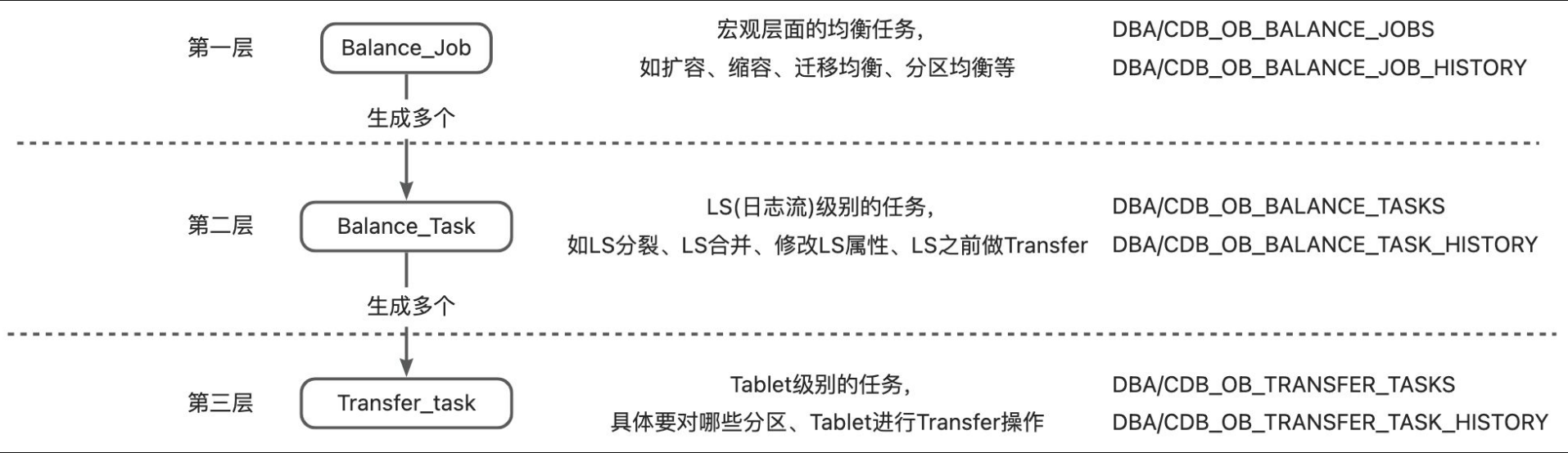

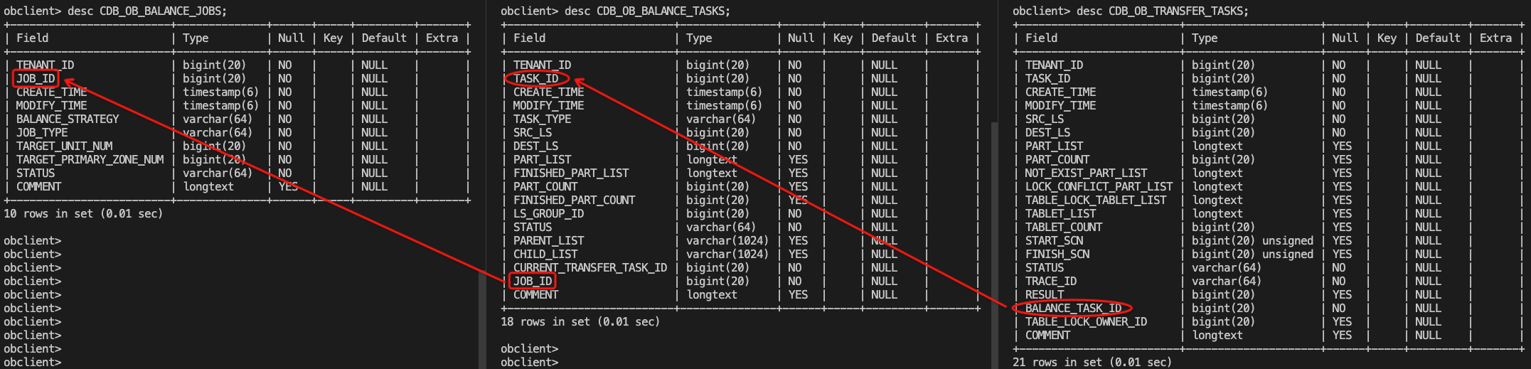

负载均衡与 Transfer 各任务之间的关系
视图中三种任务的关联:
注意
这三张视图仅记录当前正在运行的任务,任务结束后会被移动到对应 HISTORY 表中。

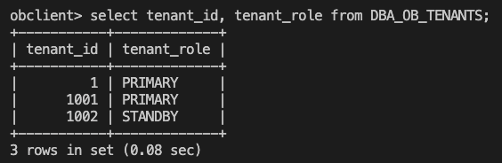

确认租户角色及相关配置项
select tenant_id, tenant_role from oceanbase.DBA_OB_TENANTS;

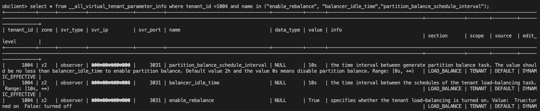

select * from oceanbase.GV$OB_PARAMETERS where tenant_id =1002 and name in ("enable_rebalance", "balancer_idle_time", "partition_balance_schedule_interval");
enable_rebalance
LS 负载均衡开关。关闭时无法扩缩容,无法变更 primary_zone 的第一优先级,无法修改 primary_zone 里第一优先级相关 Zone 的 locality 。
分区均衡的间隔。设置为0时无法做分区均衡。还会影响 tablegroup 中分区的分布情况。
balancer_idle_time
负载均衡任务生成的间隔,数值过大会导致
balance_job/balance_task调度过慢。

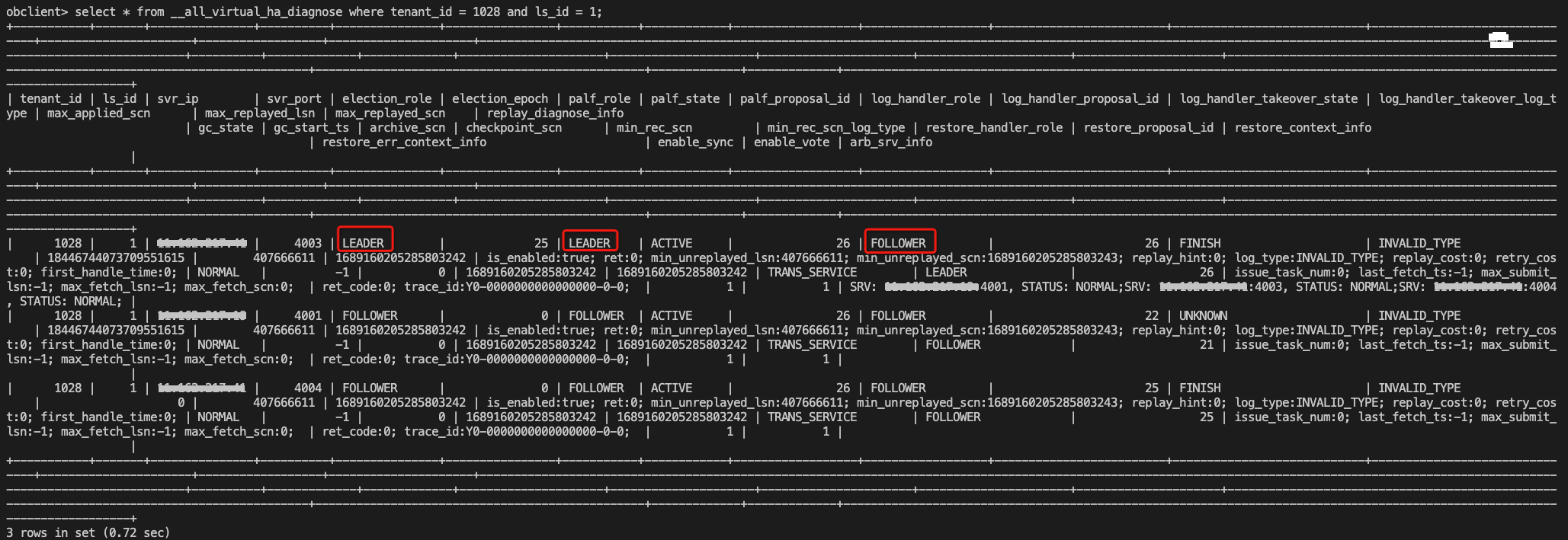

如果你确认了目标租户不是备租户,且用户租户下1号日志流的 Leader 是对的,但日志中找不到RS组负责的任务管理线程,需要考虑 Leader 没有上任的情况。
select * from __all_virtual_ha_diagnose where tenant_id = 1028 and ls_id = 1;
日志流 leader 上任包含 election 层、palf 层、RCS(role change service) 层共三层的上任,如果 RCS 上任失败,会导致负载均衡、Transfer 任务管理线程无法启动,从而使任务卡住,没有线程日志。
无主问题根据以下手册排查,详细参见 V4.0 无主问题排查手册。

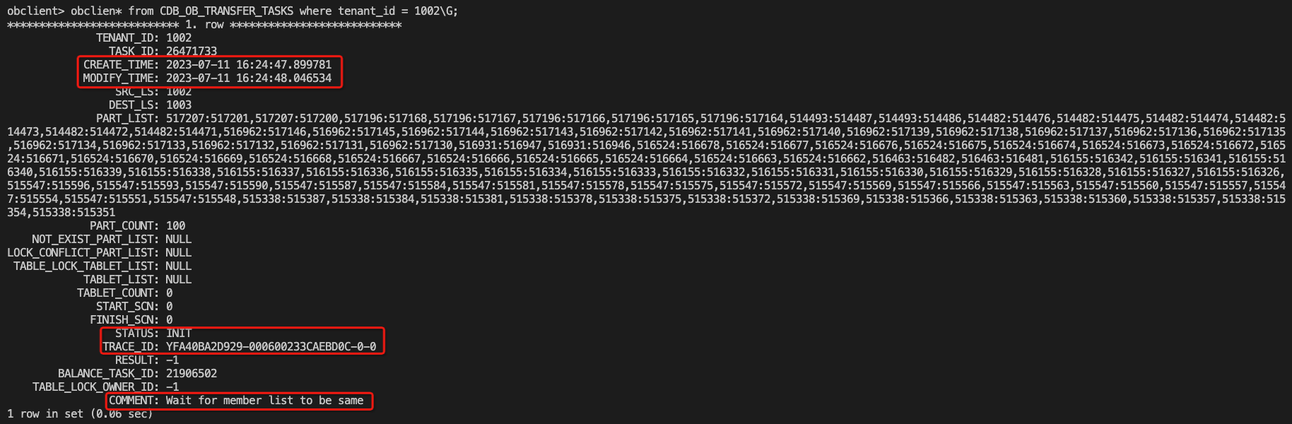

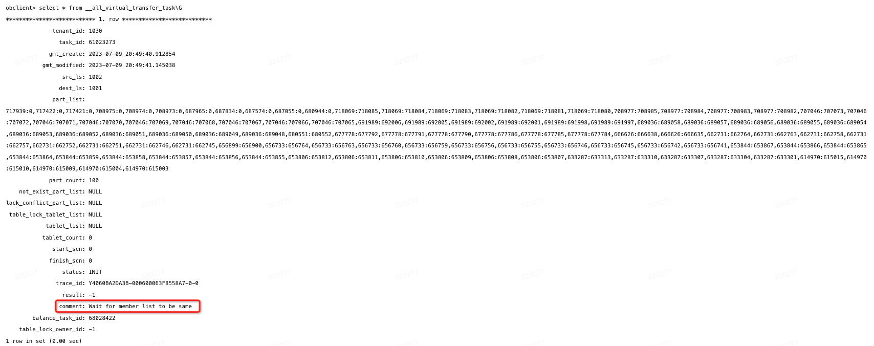

INIT 状态 Wait for member list to be same
问题现象
Transfer 任务长期卡在INIT状态,COMMENT列显示 Wait for member list to be same 。
问题原因
由于 Transfer 底层实现机制的限制,Transfer Task 执行前,会由负载均衡线程调度LS迁移,保证 task 中 src_ls 和 dest_ls 的 member_list 完全一致,且 Leader 在同一台机器上。Transfer task 在 INIT 状态会持续等待 LS 迁移完成。Task 长期卡在 INIT 阶段等待 member_list 一致,那么基本是 LS 迁移出了问题。

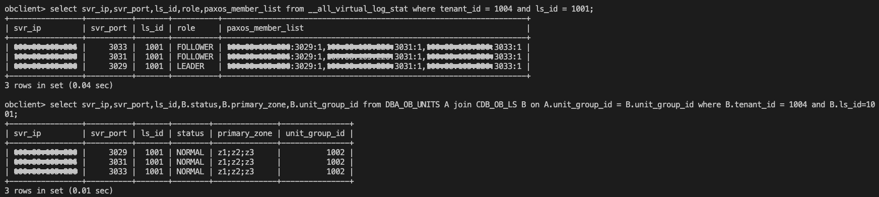

排查方法
查询
src_ls和dest_ls的当前分布和目标分布情况,确认分布不正常的 LS 。select svr_ip,svr_port,ls_id,B.status,B.primary_zone,B.unit_group_id from oceanbase.DBA_OB_UNITS A join oceanbase.CDB_OB_LS B on A.unit_group_id = B.unit_group_id where B.tenant_id = 1004 and B.ls_id = 1001;select svr_ip,svr_port,ls_id,role,paxos_member_list from oceanbase.__all_virtual_log_stat where tenant_id = 1004 and ls_id = 1001;
正常情况下 LS 副本分布一致。

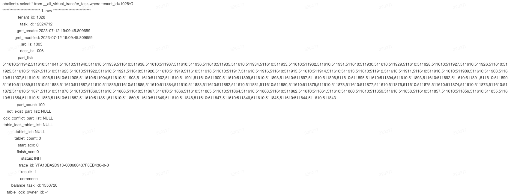

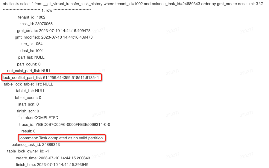

HISTORY 表中大量 Task completed as no valid partition
问题现象
HISTORY 表中有大量 COMMENT 为 Task completed as no valid partition 的任务,且 LOCK_CONFLICT_PART_LIST 不为空。同时一直能看到有 INIT 状态的任务生成。
问题原因
Transfer 任务执行时,要在 INIT 阶段对目标分区加表锁和 Online DDL 锁,与 DDL 互斥,以保证 Transfer 的正确性。当发生锁冲突时,Transfer 任务管理线程会将分区记录到 LOCK_CONFLICT_PART_LIST 列中,并跳过该分区去处理后续其他分区。持续出现 LOCK_CONFLICT_PART_LIST 不为空,一般是有 DDL 正在执行/卡住。
排查方法
确定锁冲突的表和分区对应
tablet lock_conflict_part_list中记录锁冲突分区的格式为:table_id1:part_object_id1,table_id2:part_object_id2。
如上图所示,发生冲突的有两个分区,分别是 table_id=614259 的分区 part_object_id=614359,和 table_id=618511 的分区 part_object_id=618541。然后根据下面 SQL 确认分区对应 tablet_id 。

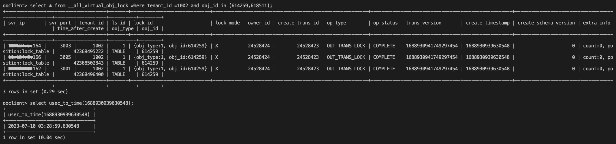

select data_object_id as tablet_id from oceanbase.CDB_OBJECTS where con_id = 1002 and object_id = 614359; // Oracle 视图,con_id 对应 tenant_id 。查看 table_id 和 tablet_id 上的锁。
select * from oceanbase.__all_virtual_obj_lock where tenant_id = 1002 and obj_id in (614259,614359, 244469); // 包括 table_id, part_object_id, tablet_id 。

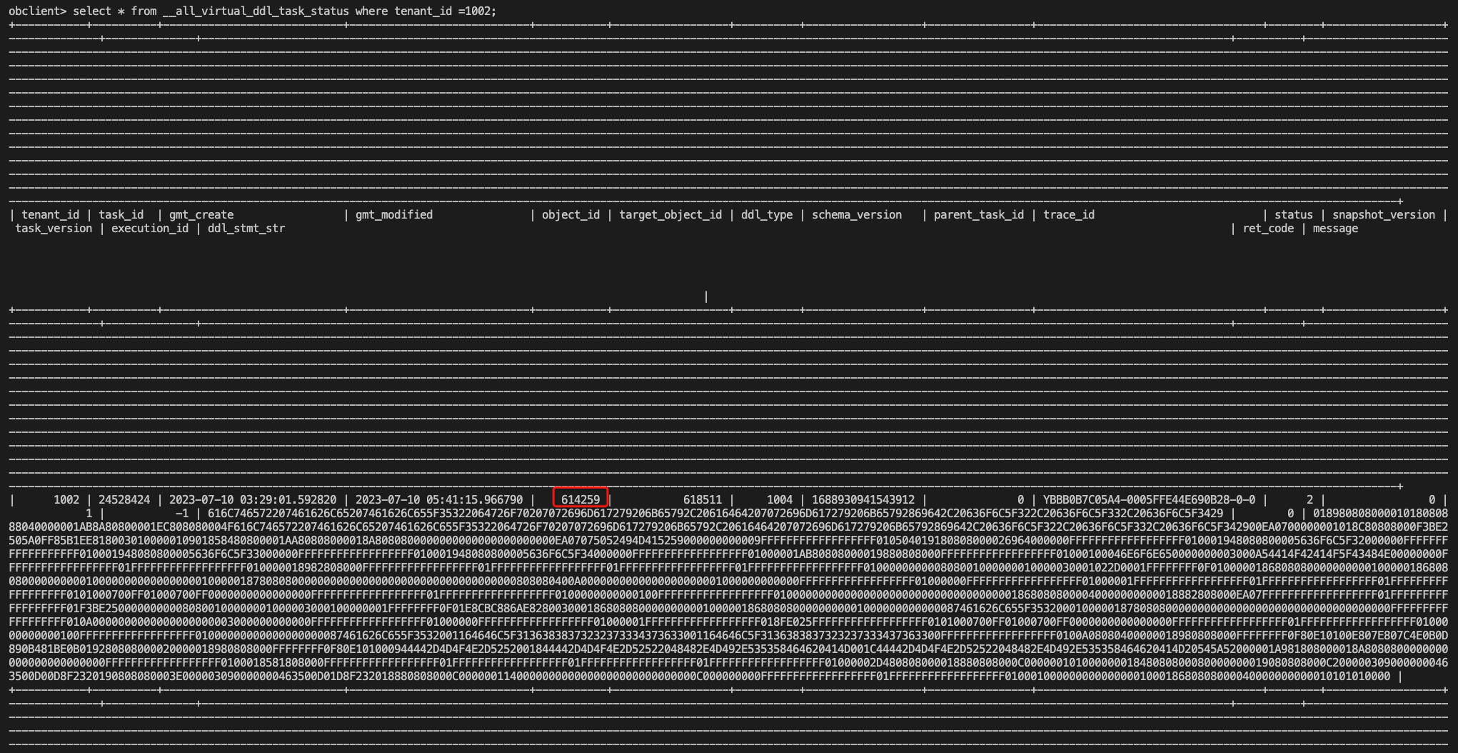

上图中 op_type 显示在 table_id=614259 上有
OUT_TRANS_LOCK的锁残留。查看是否有对应 DDL 。
select * from oceanbase.__all_virtual_ddl_task_status where tenant_id = 1002 and object_id in (614259,614359,244469) or target_object_id in (614259,614359,244469); // 包括table_id,part_object_id,tablet_id
可以看到有 DDL 卡住。根据环境分析该 DDL 执行是否符合预期。有关 DDL 排查参见:V4.x DDL 排查文档。

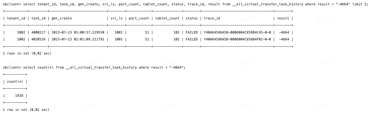

任务报错 -4664/-4012/-7123
问题现象
HISTORY 表中有大量 Transfer 任务保持 -4664/-4012/-7123
问题原因
存储层在 transfer start 阶段默认设置了事务超时时间 _transfer_start_trans_timeout = 1s,transfer 任务 start 阶段耗时超 10s,执行 inner_sql 时正好超时,符合预期。
调大租户级配置项 _transfer_start_trans_timeout 可以绕过。
alter system set _transfer_start_trans_timeout = '10s' tenant xxxx;

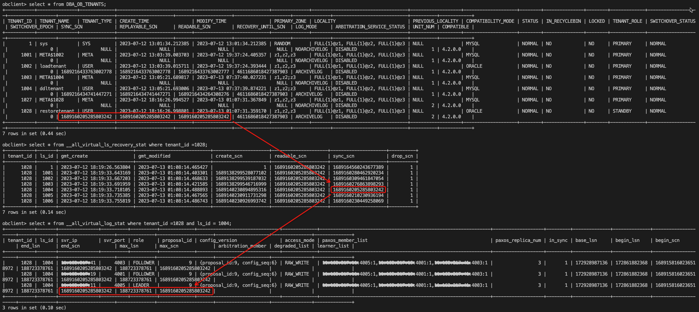

查看备库回放点、日志同步点,确认同步点最小的日志流。需和备库相关同学确认。
select * from oceanbase.DBA_OB_TENANTS;
select * from oceanbase.__all_virtual_ls_recovery_stat;
select * from oceanbase.__all_virtual_log_stat where tenant_id =1002 and ls_id = 1;
详细内容请参见:V4.2 网络备库同步卡主问题排查

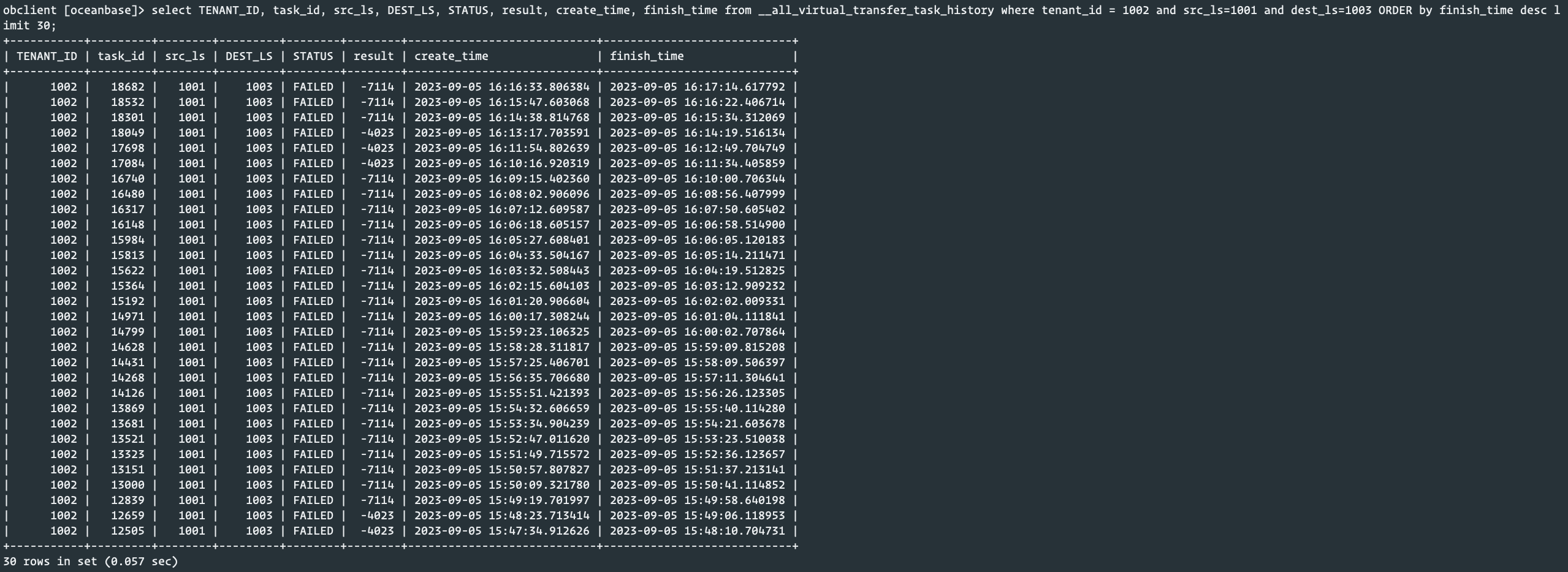

历史表中 Transfer 持续失败,报错-7114
问题现象
Transfer 历史表中大量 -7114 的失败记录。
问题原因
没有开启 transfer 杀事务时(_enable_balance_kill_transaction),transfer 要等待活跃事务完成(默认 100ms)。当活跃事务本身持续时间较长,且业务侧持续开启新事务时,transfer 等不到活跃事务结束,导致 transfer 持续失败。
排查方法
查看持续失败的 transfer 任务中,src_ls 和 dest_ls 上是否有活跃事务:
select * from __all_virtual_trans_stat where tenant_id=1002 and ls_id=1001;
一般可通过以下方法解决:
方法1: 减少业务侧压力/等到压力小的时候再执行 transfer 。
Tranfser 需要等待日志流上没有活跃事务的间隙才可以处理。业务侧存在大事务时,需等待其完成后再发起 transfer。
方法2: 开启 transfer 杀事务。(会造成业务抖动!)
警告
开启后 transfer 杀事务后,transfer 会更长时间阻塞新开事务,正在执行的冲突事务会被杀掉,导致预期内的事务报错、事务回滚、业务侧抖动。操作前请谨慎确认。
必要参数:开启 transfer 杀事务。
默认冲突的活跃事务执行超过 100ms 不结束就尝试杀掉。杀事务耗时 100ms,杀不完就报错重试,命令如下:
alter system set _enable_balance_kill_transaction = true tenant = my_tenant;优化参数一(可选):杀活跃事务的超时时间。
当目标 LS 上活跃事务过多时,100ms 可能杀不完,需要调成 10s。该参数同时增加阻塞新开事务的时间,命令如下:
alter system set _balance_wait_killing_transaction_end_threshold = '10s' tenant = my_tenant;优化参数二(可选):只杀掉执行超过 10s 的冲突事务。也会同时增加 10s 阻塞新开事务的时间,命令如下:
alter system set _balance_kill_transaction_threshold = '10s' tenant = my_tenant;
