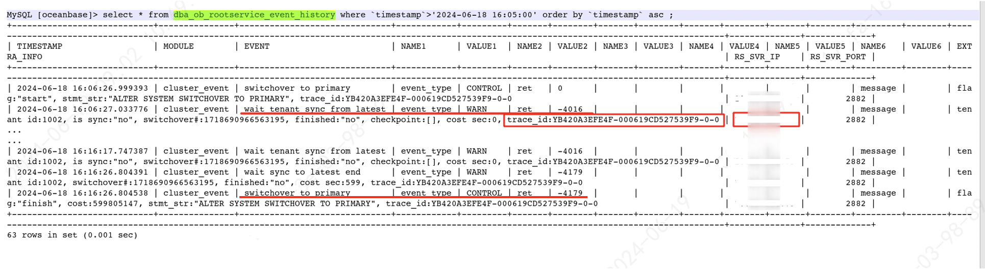

基于 OCP 报错任务查看错误相关信息。登录备租户,查看
dba_ob_rootservice_event_history,查看 SWITCHOVER 切换过程。登录备租户,通过
dba_ob_rootservice_event_history查看 SWITCHOVER 切换过程。
在
wait tenant sync from latest报 -4016 错误。备租户在切换成主租户时,备需要同步完日志恢复源的所有日志,防止备切为主之后丢失数据,因此在switchover to primary过程中,wait sync to latest就是在检查备租户是否已经同步完原主租户的日志。根据上一步报错的信息,
