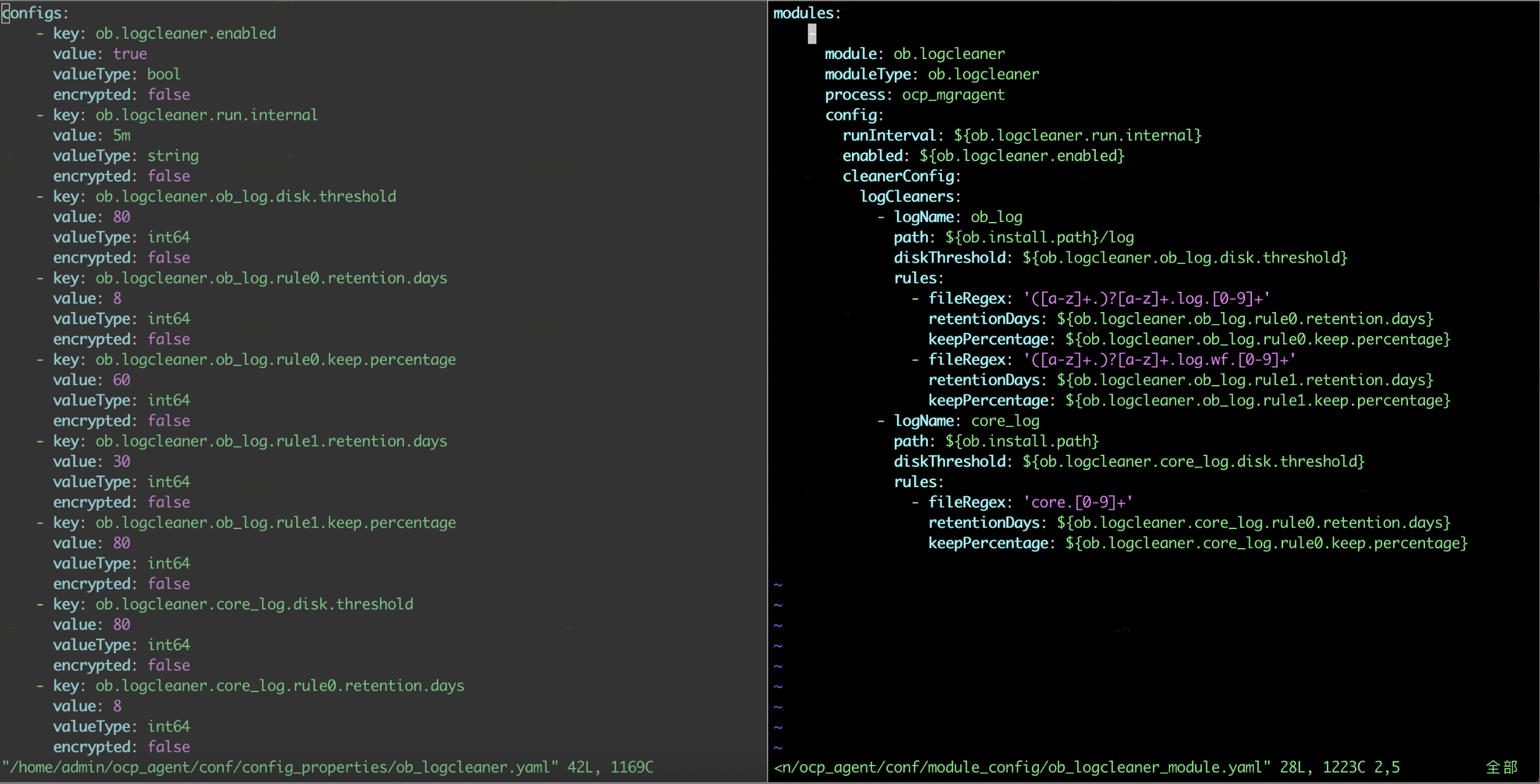

ocp_agent 有自动清理 OceanBase 数据库系统运行日志的功能。
/home/admin/ocp_agent/conf/module_config/ob_logcleaner_module.yaml
/home/admin/ocp_agent/conf/config_properties/ob_logcleaner.yaml
ob.logcleaner.ob_log.disk.threshold:磁盘空间达到多少之后开始清理,默认是 80%。
ob.logcleaner.ob_log.rule0.keep.percentage: 日志每次清理到对应日志总量的百分比之后停止,默认是 60%。
rule0 对应的是 observer.log,rule1 对应的是 observer.wf.log。
如果 OBServer 和 OCP 的策略都开启时,哪个策略生效?
需要看 OBServer 系统运行日志的容量先达到 max_syslog_file_count 还是 ob.logcleaner.ob_log.disk.threshold:
如果是前者,OBServer 内核清理。
如果是后者,OCP 清理。
如何关闭 OCP 清理 OBServer 运行日志
在涉及的所有 OBServer 机器上执行。
调整 OCP-agent 配置文件 ob_logcleaner.yaml 中的 ob.logcleaner.enabled 值。
/home/admin/ocp_agent/conf/config_properties/ob_logcleaner.yaml 里的 ob.logcleaner.enabled 对应的 value 调整为 false调整 OCP-agent 配置文件 ob_logcleaner.yaml 中的 ob_logcleaner_module.enabled 值。
/home/admin/ocp_agent/conf/module_config/ob_logcleaner_module.yaml 里的 enabled: ${ob.logcleaner.enabled} 调整为 enabled: false然后在 OCP 主机管理-> 点击更多-> 重启 ocp_agent。
