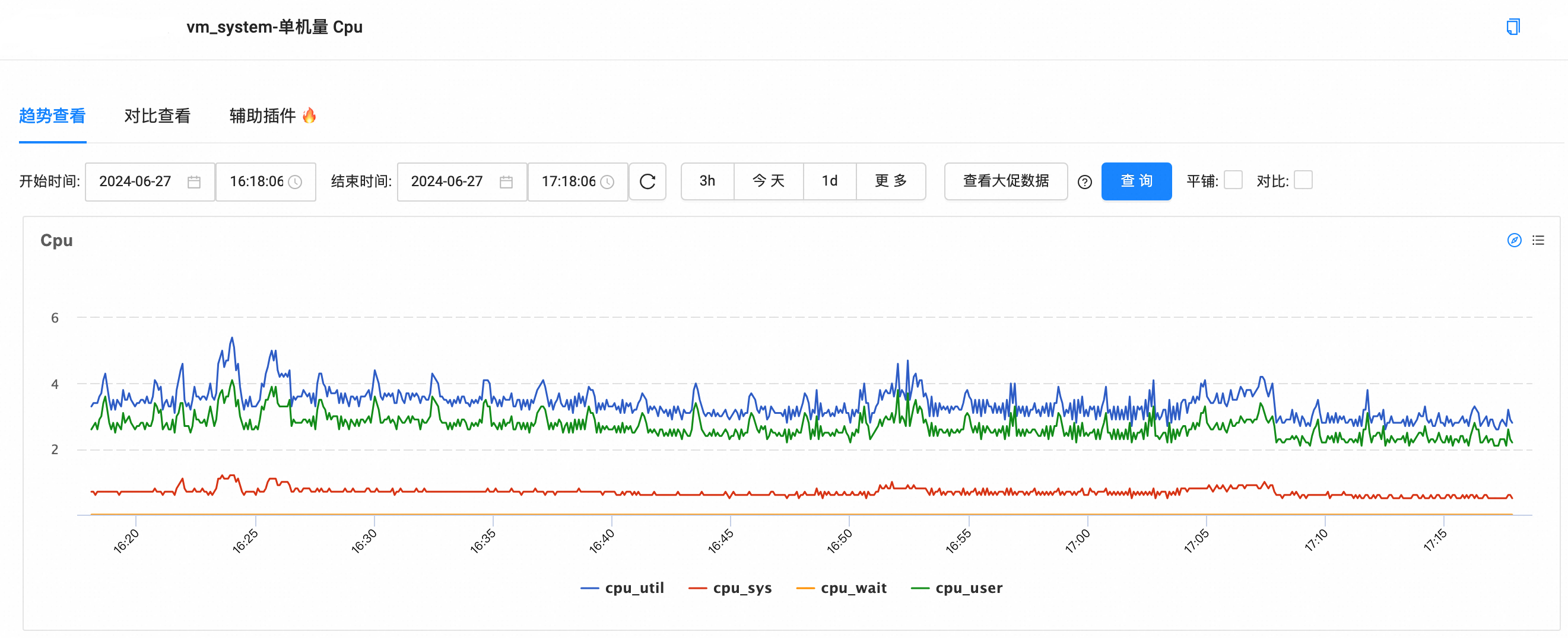

以其中几台为例,单机的物理 CPU 使用率很低,只有 3-5C 左右。

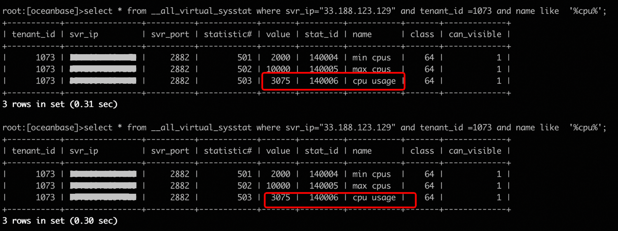

但是监控项 cpu_usage 非常高,大概有 30C 左右。

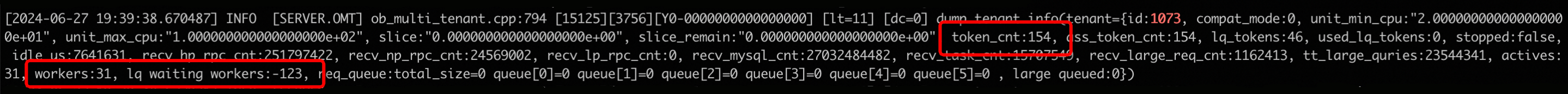

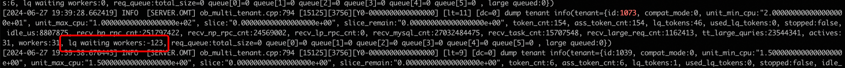

经过排查发现对应租户的 dump tenant info 日志中,大查询挂起线程数 lq_waiting_workers_.size() 的数值异常,只有 -123,这个数值预期应该是 >=0(大于等于零)的。
而租户的调度巡检要保证租户的活跃线程数 token_cnt 恒定,因此会计算出需要分配的总线程数 workers = token_cnt + lq_waiting_workers_.size(),正常情况下 lq_waiting_workers_.size() >=0,所以总线程数 workers 一般会 >= token_cnt,但 lq_waiting_workers_.size() 数值异常为负,这就导致 workers 分配的明显偏少,预期要有至少 154 个,实际只有 31 个。

查询 dump_tenant_info,其中的 lq_waiting_workers_.size() 字段为负数。

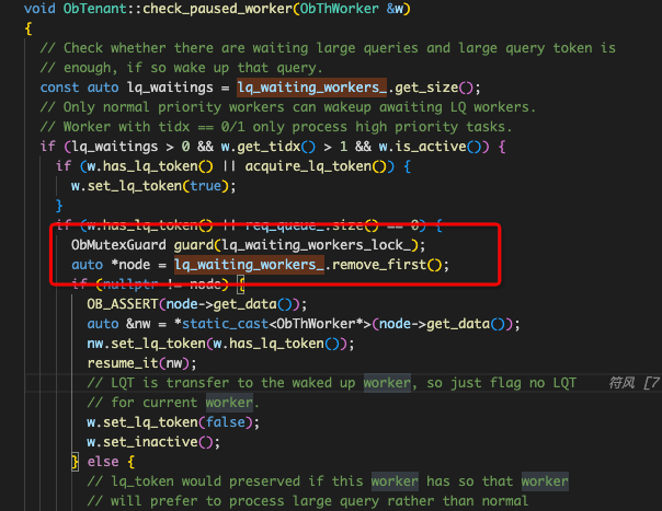

具体的,挂起唤醒有两条路径,其一是常规路径,由其他线程执行一小段调度逻辑来唤醒。

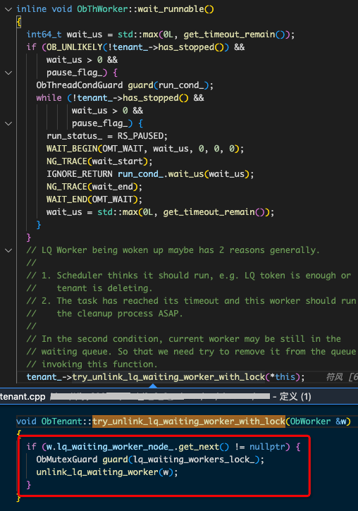

另一条路径非常规,是被挂起的线程自身 wait timeout 后唤醒自己。

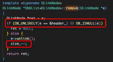

这里是先判定 node->next 是否为 null,后加锁。但有可能在加锁前 node->next 被置为 null,导致重复 remove。
观察队列本身的实现,在 unlink 前只对当前的 node 判空,没有对 node->next 判空
这会导致后面的 size_-- 被重复执行。
因此在被挂起的线程 wait timeout 后可能会导致 lq_waiting_workers.size() 被重复减,累积一定次数之后可能就会变为负值。
