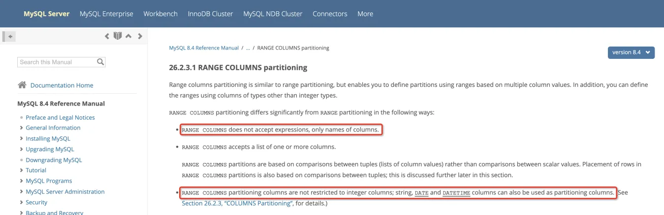

详细内容参见:分区类型 其中有一种分区方式叫 Range Columns,和 Range 分区十分类似,优点是相比 Range 分区可以支持更多的数据类型,例如用户需要的 datetime 类型,缺点是分区定义不支持表达式。因为 Range 不支持 UNIX_TIMESTAMP 这类特殊的非 deterministic 表达式,所以个人理解这里可以通过 Range Columns 解决用户的问题,示例如下。
obclient [mysql]> CREATE TABLE ff01 (a datetime , b timestamp)
PARTITION BY RANGE COLUMNS(a)(
PARTITION p0 VALUES less than ('2023-01-01'),
PARTITION p1 VALUES less than ('2023-01-02'),
PARTITION pn VALUES less than MAXVALUE);
Query OK, 0 rows affected (0.071 sec)

有关于 RANGE COLUMNS partitioning 的介绍参见 MySQL 的官网文档 RANGE COLUMNS partitioning,网页界面如下。
