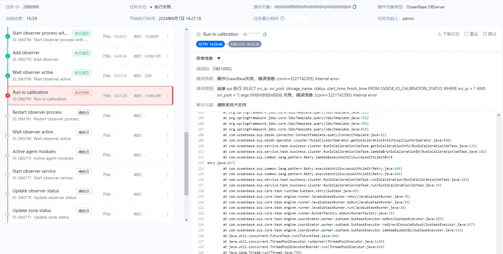

1-1-1 集群出现某节点磁盘故障并格式化,需要重装或者替换 OBServer 节点修复,OCP 重装节点时报错 -4016,Internal error,如下图所示。

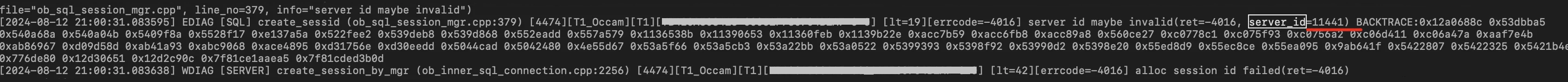

手动 add server 可复现,OCP 界面失败任务日志中可获取 trace_id,过滤 observer.log:server id maybe invalid,如下图所示。
