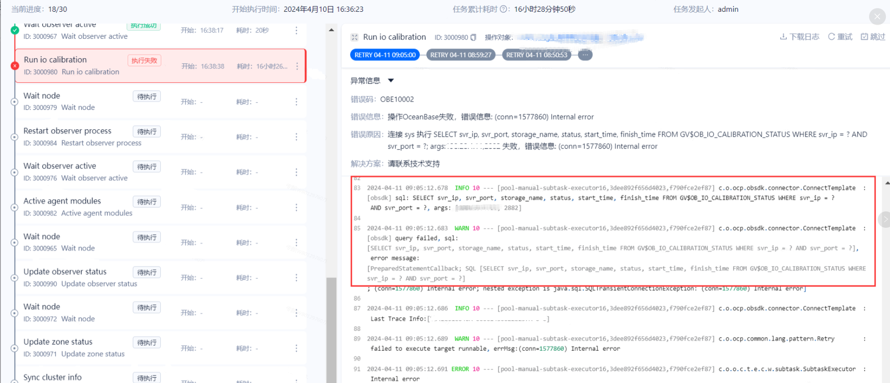

OCP 白屏界面报错信息:

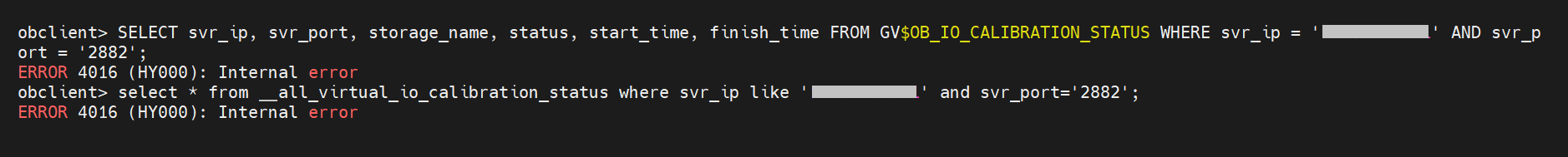

OBClient 黑屏客户端报错信息:
