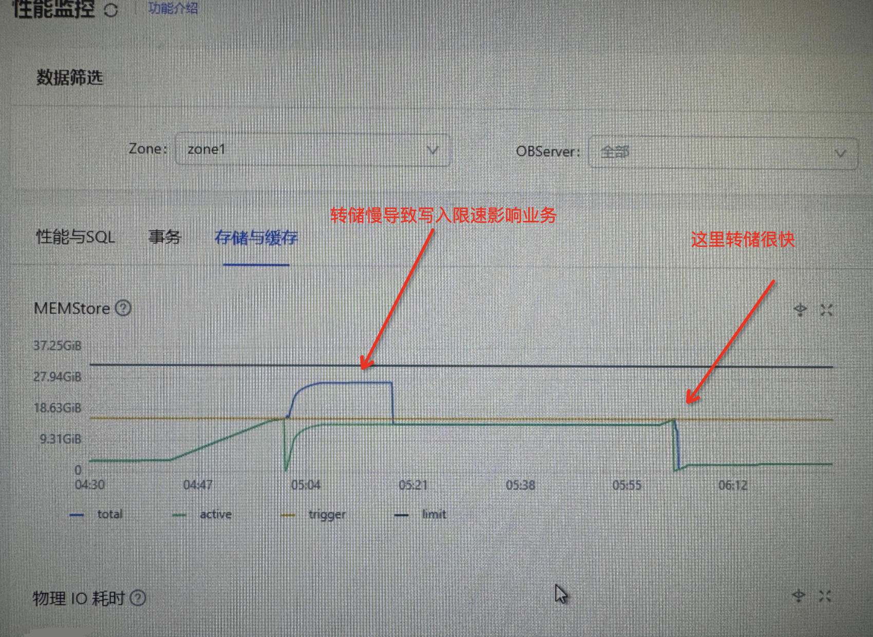

租户平时转储耗时 1 分钟,问题发生时租户转储耗时 17 分钟左右,虽然 Active MemStore 已经降低,但 Total MemStore 一直无法下降,导致持续发生写入限速。

写入限速可能导致冻结且已经刷盘完毕的 MemTable 无法释放,而 MemTable 不释放则 MemStore 内存水位也无法下降,写入限速无法解除,造成循环依赖。
对于一条既有写入又有读取的慢 SQL(例如 MERGE INTO),迭代器需要边读边写,当发生写入限速后,写迭代器被限速,也会同步阻塞读迭代器,此时读迭代器正在读取的数据将会持有 MemTable 的引用不释放。
当 MemTable 的引用无法释放后,就无法释放销毁冻结的 MemTable,内存水位无法下降(Total MemStore 高),写入限速也会难以解开,造成循环依赖,最终需要等待 SQL 超时或事务回滚后问题消失,MemTable 成功释放。没有发生写入限速就不会引发此问题,同样的若 SQL 只有读或者只有写,也不会引发此问题。
