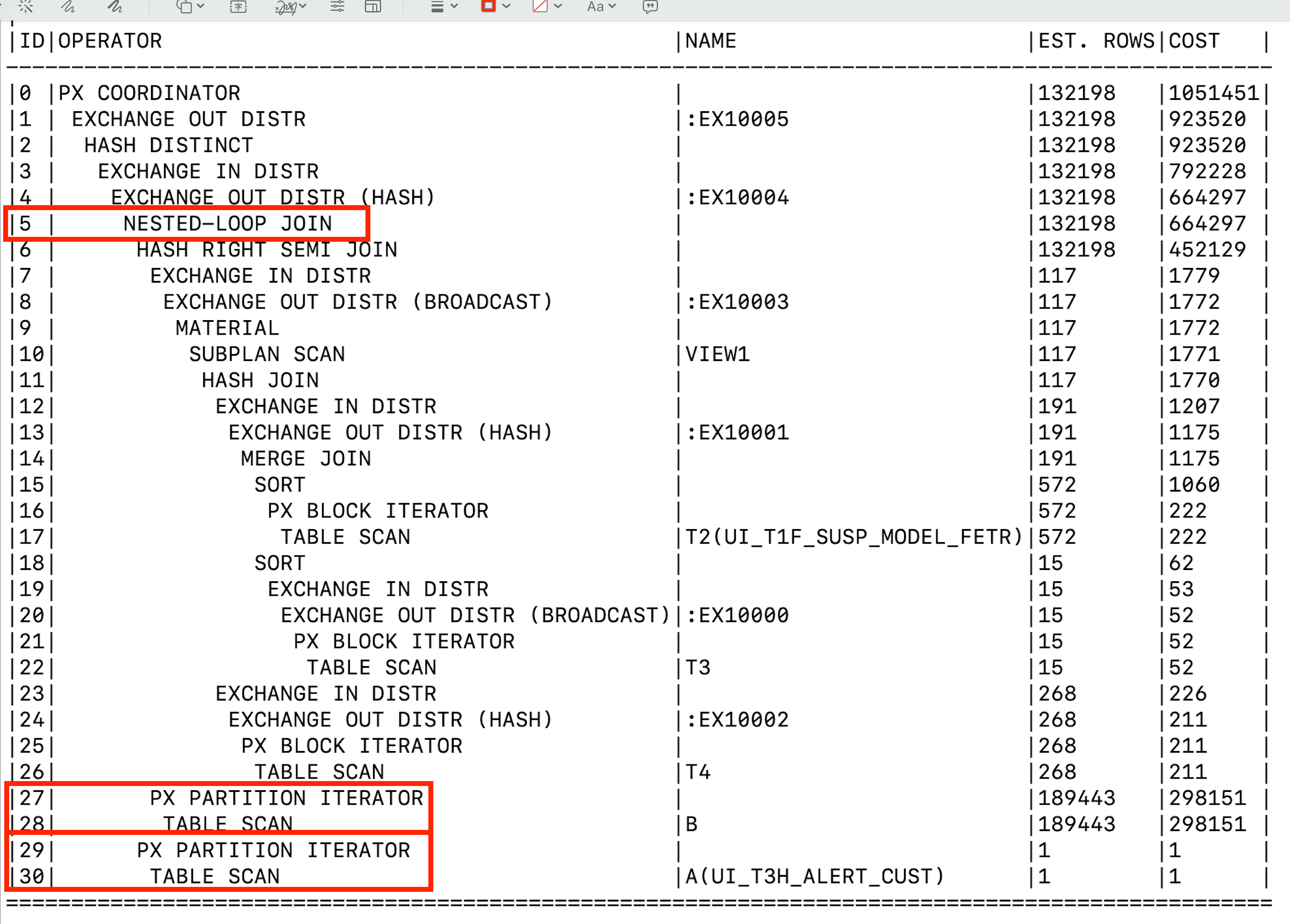

问题的现象是生成如下的计划时,5 号 NESTED LOOP JOIN 输出的结果比预期少,甚至可能是空集。
这个计划中只需要关注红框标注的这部分,这部分是一个 partition-wise 计划,A 表和 B 表都是分区表,连接键是分区键,A 和 B 对应的一对分区被分配给同一个线程,执行 JOIN 操作。
问题现象是 JOIN 输出的结果比预期少,一对分区的匹配结果要么都被输出,要么都没有被输出。

生成类似上面的计划,GI 算子 partition wise join 算子下面,生成了两个 Granule Iterator 算子,而不是上提到 JOIN 上面生成一个 GI 算子。
两表的分区方式不完全相同。两表分区方式不完全相同时通常做不了 partition-wise join,但是如果分区裁剪后分区方式相同,比如 A 表 10 个 range,B 表 5 个range,裁剪后都剩两个 range 并且 range 相同,那么就可以做 partition-wise join。
