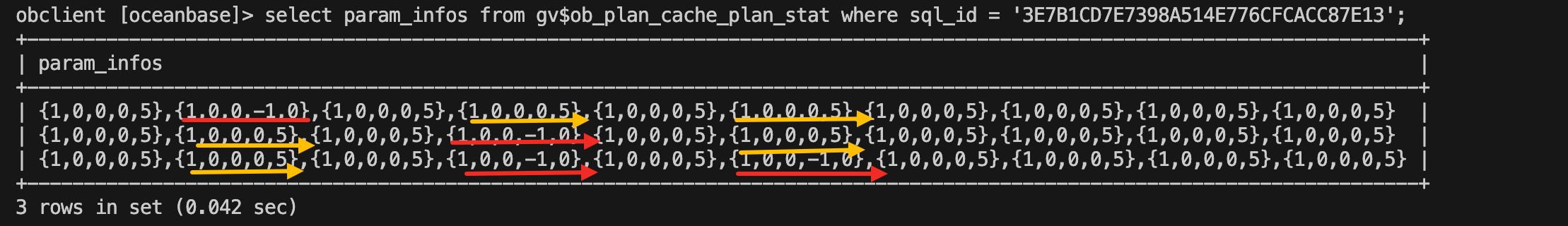

通过 sql_id 查看 gv$ob_plan_cache_plan_stat,注意到 SQL 并没有命中计划(hit_count=0)。
或者也可以通过 gv$ob_sql_audit 中的 is_hit_plan 字段查看是否命中计划。
obclient [oceanbase]> select sql_id, plan_hash, param_infos, plan_size, hit_count,query_sql from gv$ob_plan_cache_plan_stat where sql_id = '3E7B1CD7E7398A514E776CFCACC87E13';

进一步查看 param_infos,注意到参数的个数为 10 个,对应 when 语句 c1(5 个)和 then 结果(5个)。
对于 param_infos{1,0,0,0,5} 的 5 个字段解释如下, 其中第 5 个字段为数据类型。
params_info_.at(i).flag_.need_to_check_type_,
params_info_.at(i).flag_.need_to_check_bool_value_,
params_info_.at(i).flag_.expected_bool_value_,
params_info_.at(i).scale_,
params_info_.at(i).type_,
对比看执行的 SQL 中,第一条语句中 null 出现位置 when c1=1 then null, 第二条语句中 null 出现位置 when c1=2 then null,第三条语句中 null 出现位置 when c1=2 then null 和 when c1=3 then null。可以看到对应 null 的 type value 为 0,对应 int 类型的 type value 5。
对于第一条语句 when c1=1 then null 中的 null 值出现在第二个参数。
对于第一条语句 when c1=1 then null 中的 null 值出现在第四个参数。
对于第一条语句 when c1=1 then null 中的 null 值出现在第四和六个参数。
因此由于参数的个数不同,位置不同导致虽然执行相同的 SQL,sql_id 相同的情况下,计划是不能复用的。
