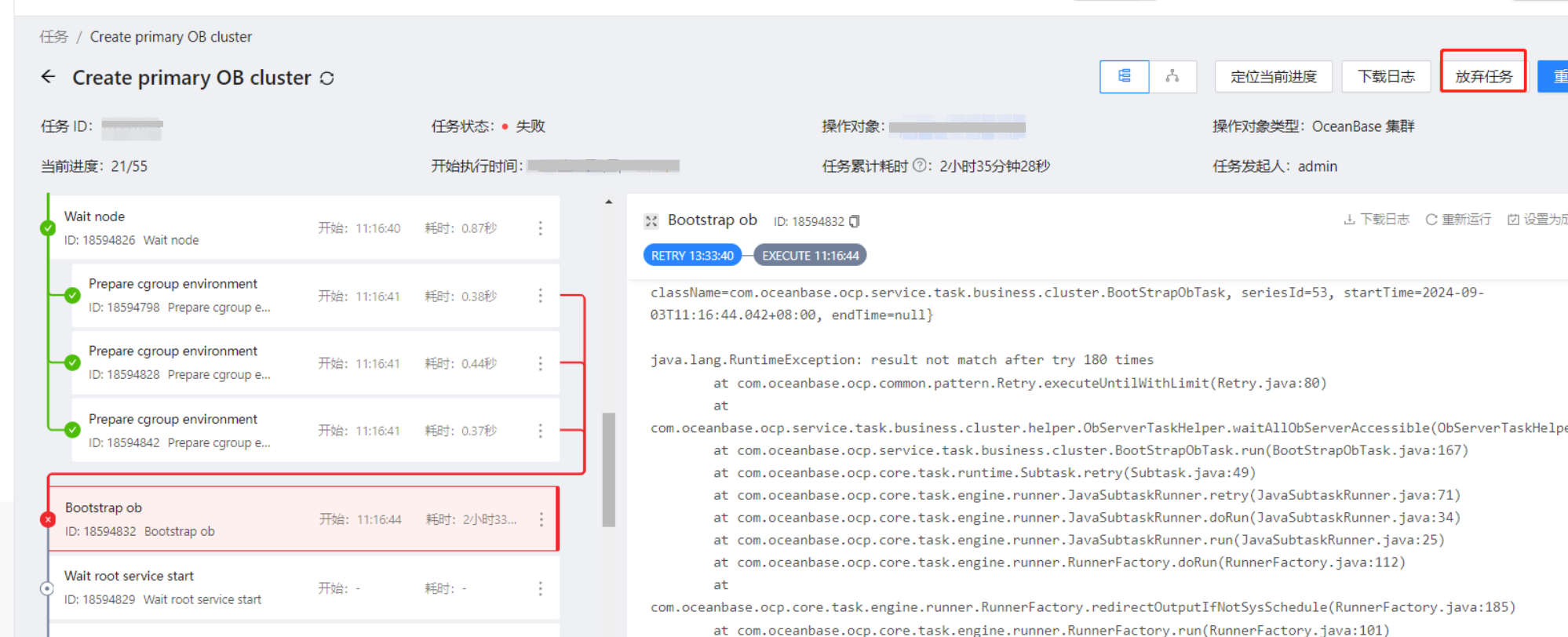

通过 OCP 部署 OBServer 时,在 Bootstrap ob 子任务执行失败,查看 OBServer 进程未启动成功,日志打印 Invalid config value -4147。
