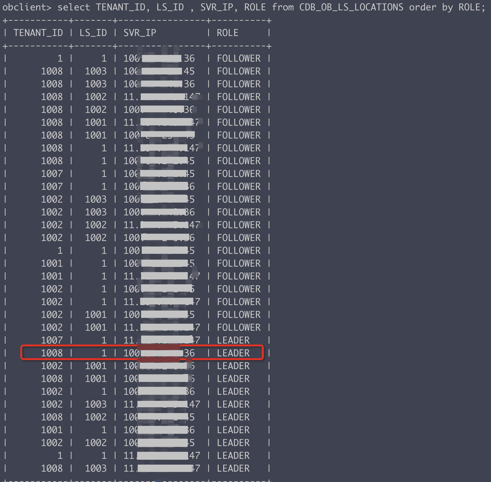

select TENANT_ID, LS_ID , SVR_IP, ROLE from CDB_OB_LS_LOCATIONS order by ROLE; select * from CDB_OB_TABLE_LOCATIONS where tenant_id = XXX and table_name like 'XXX%' and role = 'leader';

业务表为分区表,并且在表上面建有 UPDATE 语句的触发器 TRIGGER,如果 UPDATE 语句会更新大量的数据同时也走了 DAS 的计划(Distributed Data Access Service 即 OceanBase 数据库中的分布式数据访问服务),同时更新数据表分区的 Leader 和业务用户 GTS Leader 不在一个节点,不在一个节点取 GTS 会导致跨机的 RPC,TRIGGER 内部的语句执行会使用自己的 SNAPSHOT,取 SNAPSHOT 会访问 GTS,嵌套语句的多次执行访问 GTS 会导致的 RPC 数量过高,通过迁移了表的 Leader 位置和业务用户 GTS Leader 在相同节点可以减少 RPC 次数。

暂时通过迁移表的 Leader 位置和业务用户 GTS Leader 在相同节点可以减少 RPC 次数。
