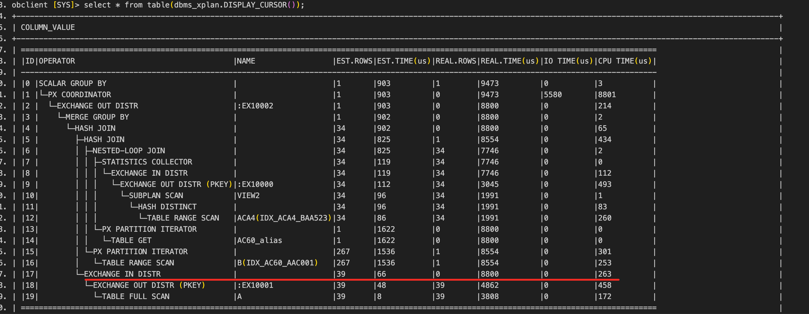

执行如下计划时,预期有结果,实际输出空的结果集。
计划满足的要求是,存在一个 JOIN 算子,它的两个孩子一个是 PKEY EXCHANGE 算子,另一个是 ADAPTIVE JOIN。
ADAPTIVE JOIN 的计划形态如下。
HASH JOIN
NESTED-LOOP JOIN
STATISTICS COLLECTOR
下面的计划中,5 号 HASH JOIN 和 6 号 NESTED LOOP JOIN 构成了一个 ADAPTIVE JOIN。
4 号 HASH JOIN 满足了左孩子是 ADAPTIVE JOIN,右孩子是 PKEY EXCHANGE。
