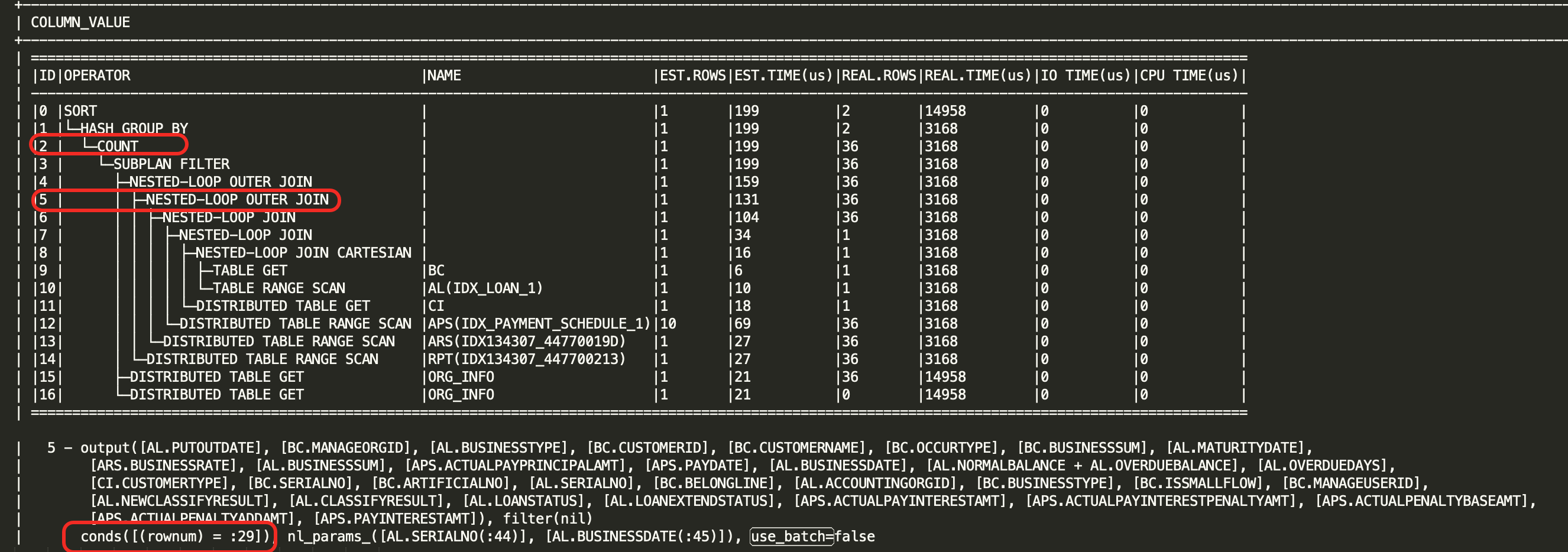

放在 ON 里面无法保证让 ROWNUM=1 在 COUNT 算子中执行,从而无法能保证 ROWNUM 正确生效。

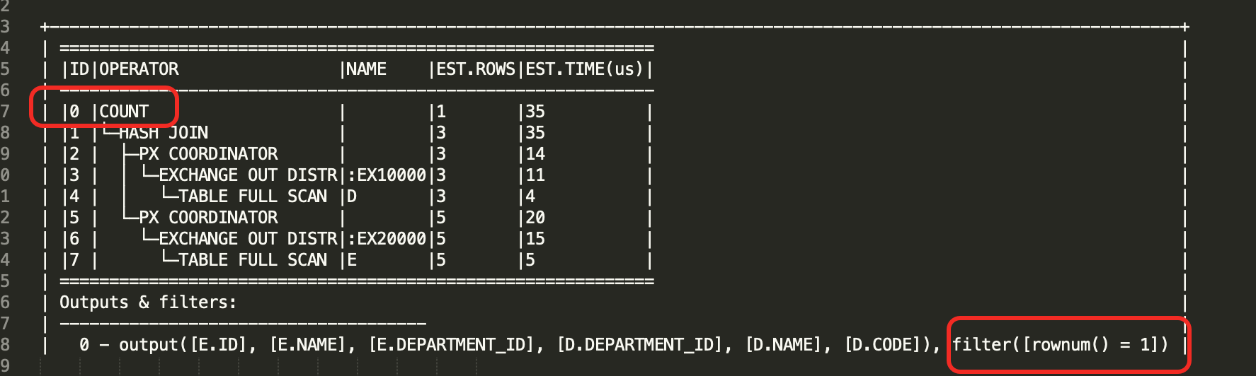

下面例子中,ROWNUM=1 是在 5 号算子上的,所以 5 号算子计算的时候如果 2 号 COUNT 算子还没有吐行,那么 ROWNUM=1 算出来就都是 true。 或者虽然5号算子只吐出了 1 行,但是上层连接出了多行,也可能造成最终结果不是 1 行。
而在下面的计划中,ROWNUM=1 是在 0 号 COUNT 算子上的,能够保证结果的正确性。
但是 ROWNUM=1 在复杂 SQL 执行中,不能保证是在 COUNT 算子上输出的,所以无法保证执行结果的正确性。
