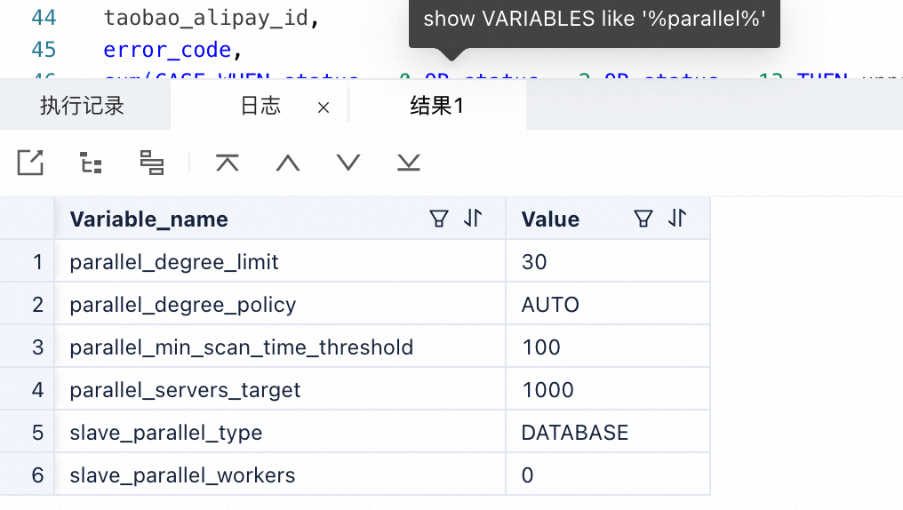

问题一: 客户开启自动并行功能对慢 SQL 加速阈值设置 3s,但 10s SQL 耗时不变发现并行度为 1 将阈值改到 100ms 并行度依然为 1。
问题二: Auto DOP 并发选择度不够,导致执行较慢。
Auto DOP 仅基于查询执行成本进行评估,以减小响应时间(RT)为目标来决定是否启用并行处理及计算 DOP。若业务负载中包含对用户不关心的慢查询,这种问题首先检查 explain extended 中的 Optimization Info: 信息。

系统变量 parallel_min_scan_time_threshold 设置了对于基表扫描开启并行执行的参考基表扫描执行时间。使用 Auto DOP 策略计算基表并行度时,基表扫描估计执行时间超过 parallel_min_scan_time_threshold 设定值时,增加并行度开启并行,默认值 1000 单位 ms。客户sql中的的这张表 a00 太小了 table_rows:43,parallel_min_scan_time_threshold 阈值改到 100ms 也达不到没法触发并行。

对于客户遇到的问题,需要分析两个相关的变量会影响获取的 DOP 大小。
变量
parallel_degree_limit限制 Auto DOP 策略时允许使用的最大 DOP。变量

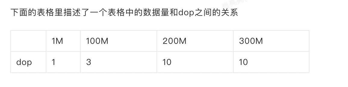

parallel_min_scan_time_threshold是在 Auto DOP 策略中用于计算并行度的参数,表示对基表扫描开启并行的参考执行时间。当基表扫描评估执行时间超过这个设定值时,会对基表扫描开启并行,并利用这个设定值计算一个合适的并行度。
Optimization Info: ------------------------------------- hj_unpay_bill: table_rows:2052731 physical_range_rows:1465752 logical_range_rows:1437633 index_back_rows:0 output_rows:1437633 table_dop:3 dop_method:Auto DOP
变量默认值设置为 1000 单位毫秒。通过调小 parallel_min_scan_time_threshold 的值,可以降低对基表开启并行的门限制,允许对评估执行时间更小基表扫描开启并行,对已经开启并行且数据量固定的表,也会使用更大的并行度进行扫描。如果客户需要获得更大的并行度,可以调小 parallel_min_scan_time_threshold 的值,调整到 10ms 并行度符合客户的预期。
