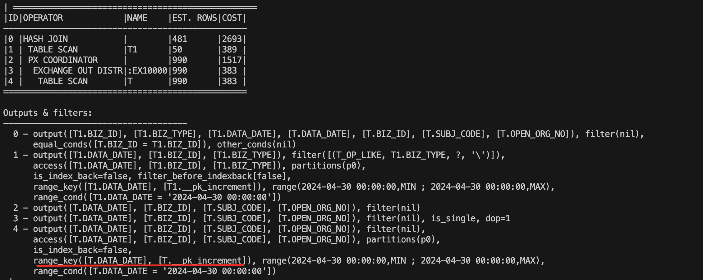

在 OceanBase 数据库 V3.x 版本下创建无主键分区表。
CREATE TABLE T ( "DATA_DATE" DATE NOT NULL ENABLE, "BIZ_ID" VARCHAR2(300) NOT NULL ENABLE, "SUBJ_CODE" VARCHAR2(50), "OPEN_ORG_NO" VARCHAR2(50), CONSTRAINT "IND_T_1" UNIQUE ("DATA_DATE", "BIZ_ID") USING INDEX LOCAL ) COMPRESS FOR ARCHIVE REPLICA_NUM = 1 BLOCK_SIZE = 16384 USE_BLOOM_FILTER = FALSE TABLET_SIZE = 134217728 PCTFREE = 0 partition by list("DATA_DATE") ( partition "D20240430" values (TO_DATE(' 2024-04-30 00:00:00', 'SYYYY-MM-DD HH24:MI:SS', 'NLS_CALENDAR=GREGORIAN')), partition "D20240531" values (TO_DATE(' 2024-05-31 00:00:00', 'SYYYY-MM-DD HH24:MI:SS', 'NLS_CALENDAR=GREGORIAN')), partition "D20240630" values (TO_DATE(' 2024-06-30 00:00:00', 'SYYYY-MM-DD HH24:MI:SS', 'NLS_CALENDAR=GREGORIAN')), partition "D20240730" values (TO_DATE(' 2024-07-30 00:00:00', 'SYYYY-MM-DD HH24:MI:SS', 'NLS_CALENDAR=GREGORIAN'))); CREATE TABLE "T1" ( "BIZ_ID" VARCHAR2(300) NOT NULL ENABLE, "BIZ_TYPE" VARCHAR2(10) NOT NULL ENABLE, "DATA_DATE" DATE NOT NULL ENABLE ) COMPRESS FOR ARCHIVE REPLICA_NUM = 1 BLOCK_SIZE = 16384 USE_BLOOM_FILTER = FALSE TABLET_SIZE = 134217728 PCTFREE = 0 partition by list("DATA_DATE") (partition "D20240430" values (TO_DATE(' 2024-04-30 00:00:00', 'SYYYY-MM-DD HH24:MI:SS', 'NLS_CALENDAR=GREGORIAN')), partition "D20240531" values (TO_DATE(' 2024-05-31 00:00:00', 'SYYYY-MM-DD HH24:MI:SS', 'NLS_CALENDAR=GREGORIAN')), partition "D20240630" values (TO_DATE(' 2024-06-30 00:00:00', 'SYYYY-MM-DD HH24:MI:SS', 'NLS_CALENDAR=GREGORIAN')), partition "D20240730" values (TO_DATE(' 2024-07-30 00:00:00', 'SYYYY-MM-DD HH24:MI:SS', 'NLS_CALENDAR=GREGORIAN')));计划中可以看到分区键 DATA_DATE 被加入,同掩藏主键一起参与抽取 Query Range。这样做的好处是减少了基表扫描的数据。

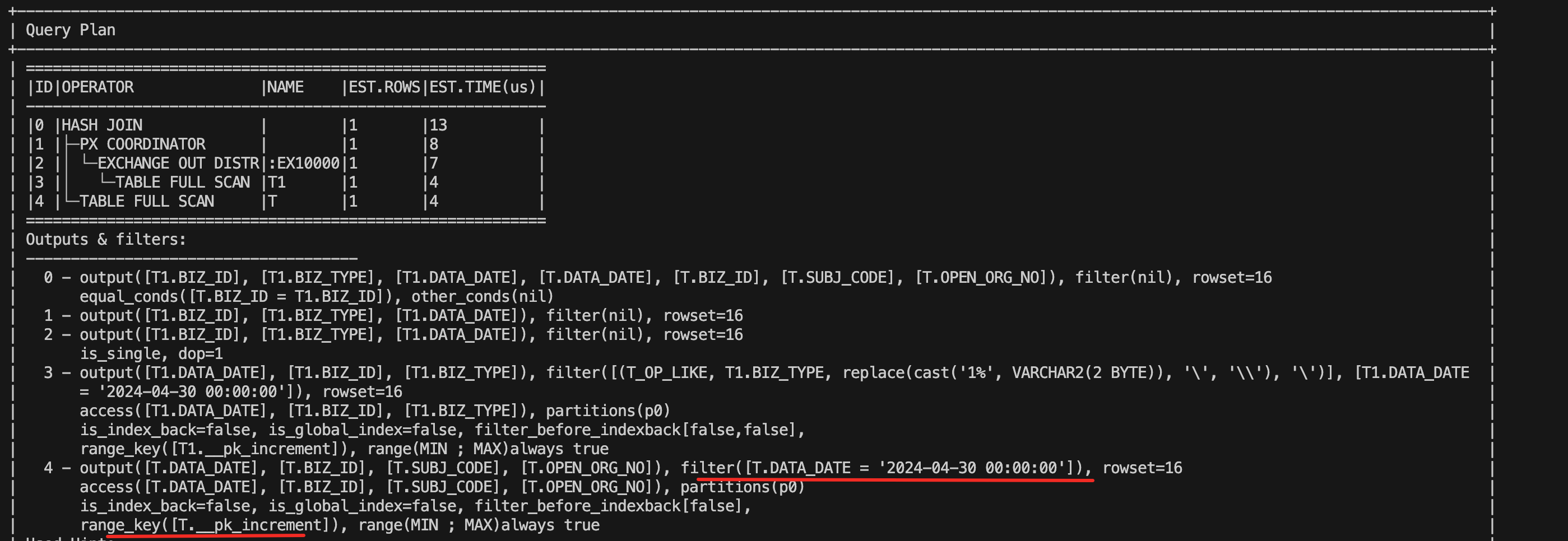

在 OceanBase 数据库 V4.x 版本下创建同样的无主键分区表,但是在 V4.x 版本的计划中,分区键并没有参与抽取 Query Range,只是作为基表扫描后的过滤条件使用。
对于此类问题,可以通过在查询语句中指定分区的方式,缩小分区范围。 也可以在分区键+其他唯一且不为空的字段一起创建唯一索引达到分区剪裁的目的(如果没有唯一不为空的字段,可以添加自增列)。

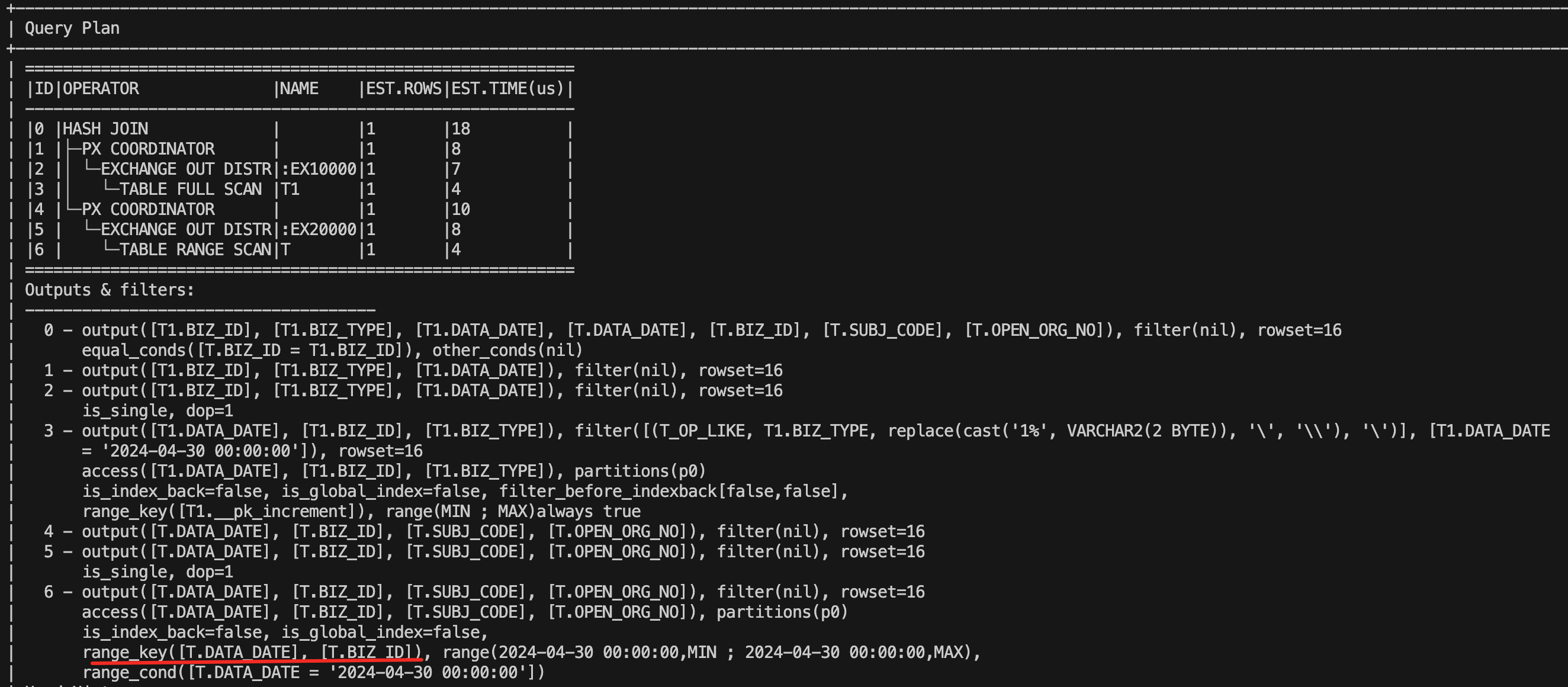

在上面的例子中,在
DATA_DATE,BIZ_TYPE字段创建 PK 之后,分区键可以参与抽取 Query Range。
