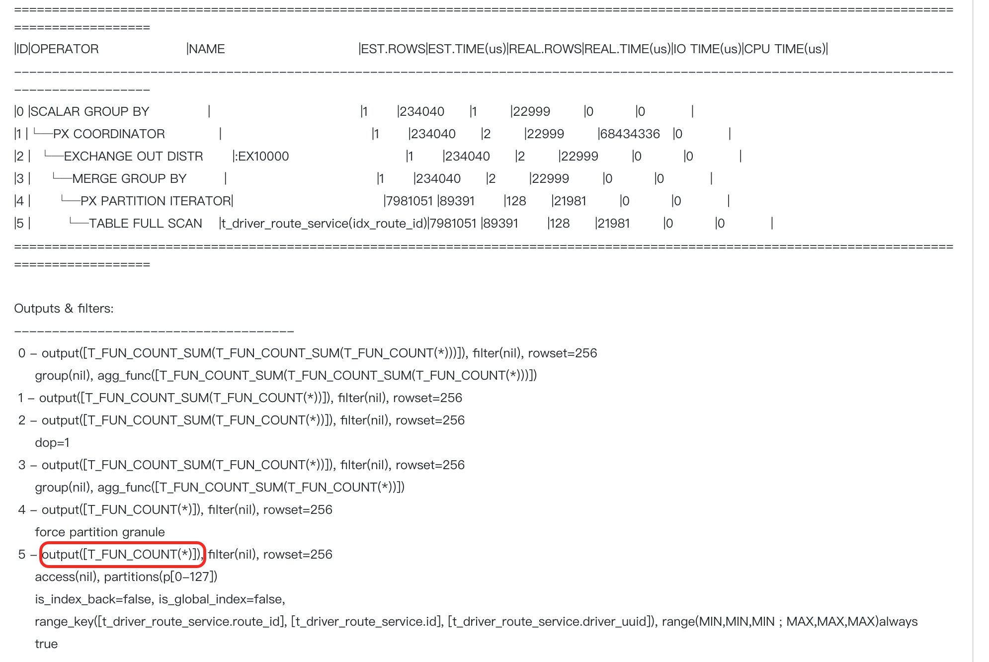

在下面的例子中,OceanBase 数据库 V4.x 对 select count(*) 的下压,可以体现 T_FUN_COUNT(*) 下压执行在 5 号基表扫描算子中。

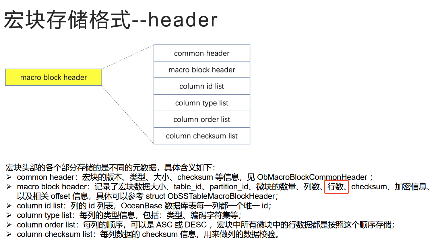

对于基线数据和增量数据没有主键交叉的部分可以利用存储 block 块上 row count 统计快速计算。下面的图表中,介绍了宏块的 block header 及每项存储的对应内容。 其中 macro block header 中记录了对应的行数(row count)。

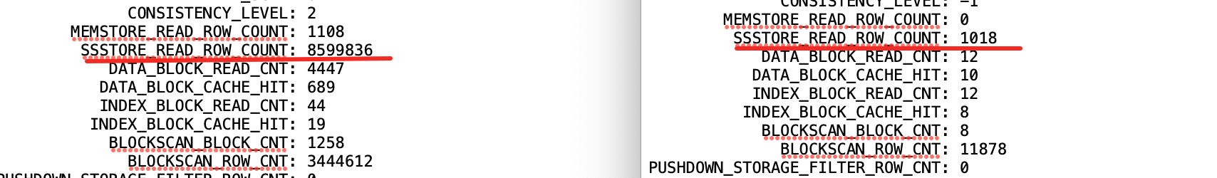

对于基线数据和增量数据有交叉的场景,就不能利用上宏块上的 rownum 来加速 count(*) 的计算,这种情况下,就需要去表中实际访问满足条件的数据之后,再执行 count(*),这样的话就会慢很多。 可以通过查看 sql audit,对应的 sstore_read_row_count 来粗略地判断是否利用上了宏块上的 rownum。
