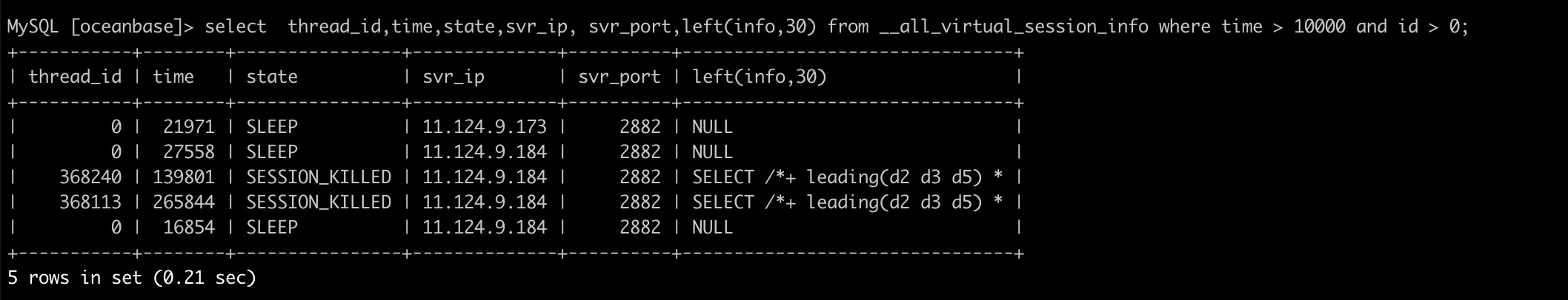

确认是否有长 Query。
查看数据库的内部表
__all_virtual_session_info,发现长时间运行的 SQL(即使已经尝试 kill 掉,但没有退出)所处的 session 信息。
进一步确认 session 具体情况可通过
pstack线程号在堆栈中确定进程卡在哪里,另外也可采用top -H来查看线程的 CPU 使用情况,判断是否陷入死循环。
