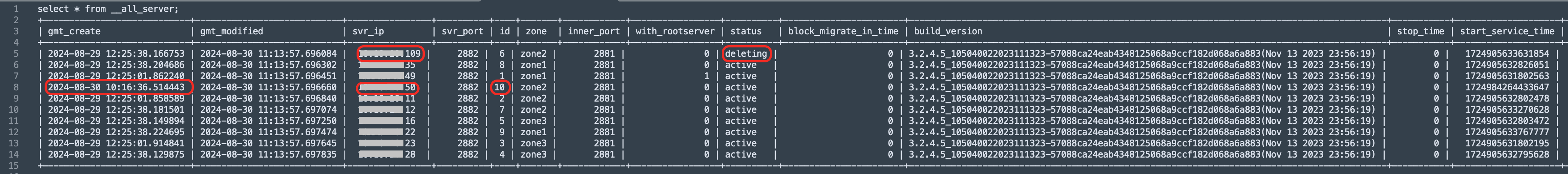

OceanBase 数据库 3-3-3 集群需要将 zone2 下的 109 节点替换为新的机器。在 zone2 成功添加 50 节点后,delete 109 节点卡住。如下为 oceanabse.__all_server 查询结果,可以看到 109 节点状态为 deleting。

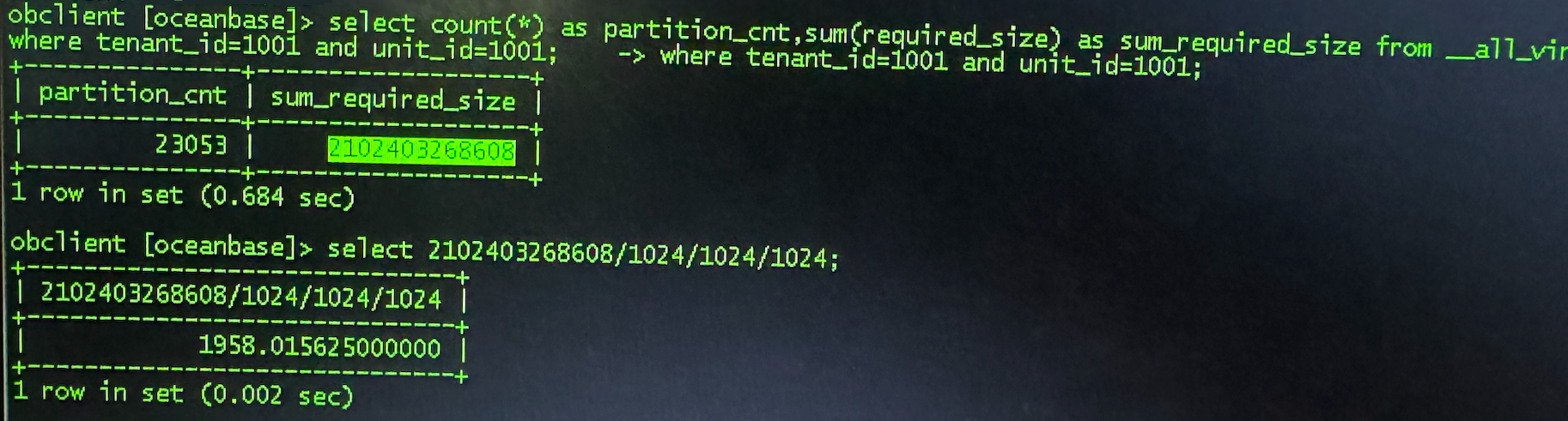

查询 oceanbase.__all_virtual_meta_table 表统计的 unit 上分区 required_size 总和确实为 1958 GB,比此节点的磁盘 1768 GB 还大,所以报错。
