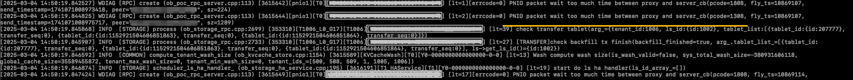

日志过滤发现有如下关键信息 PNIO packet wait too much time between proxy and server,如下图所示。

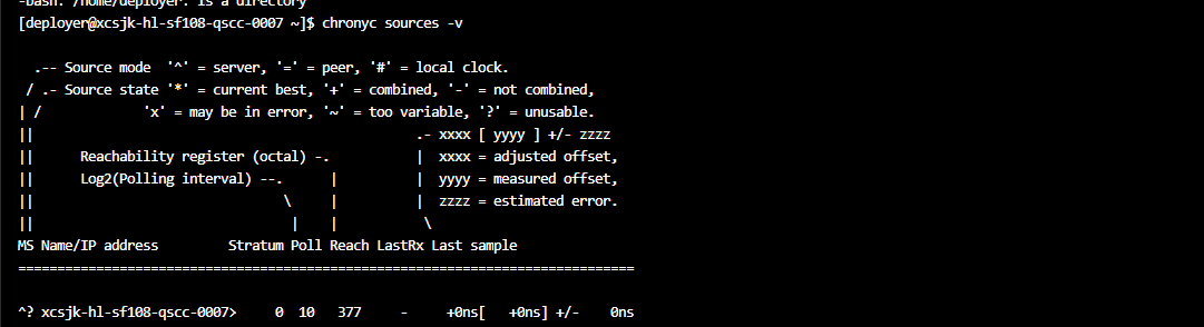

检查防火墙是否关闭。
systemctl status firewalld.service或者
iptables -L检查时钟源配置是否正常。
使用
ntp或者chronyc命令检查同步状态,或者clockdiff查看延迟情况。本案例中,使用的是
chronyc,使用chronyc sources -v命令,输出结果如下图所示。
可知时钟同步未显示同步
IP列表,说明服务异常。
