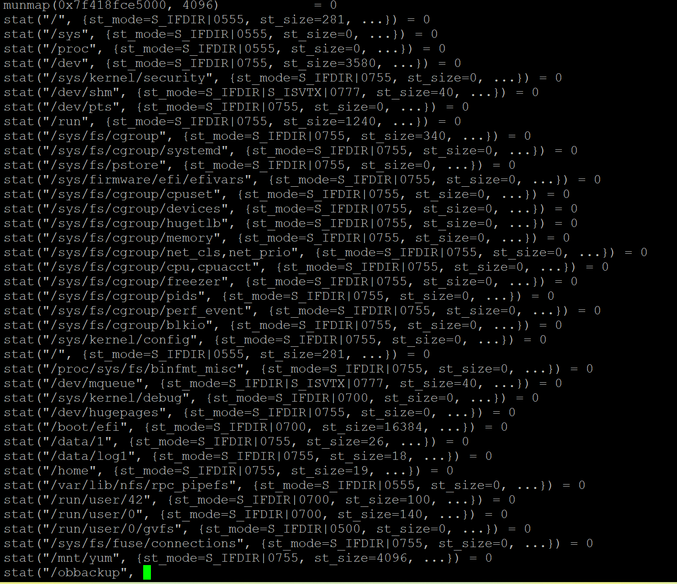

通过执行 strace 命令。
如果 strace 到 nfs 挂在的目录上 hung 住了,很可能就是 NFS hung 住了,具体操作如下:
strace df —h 或者 strace ls backup_path
