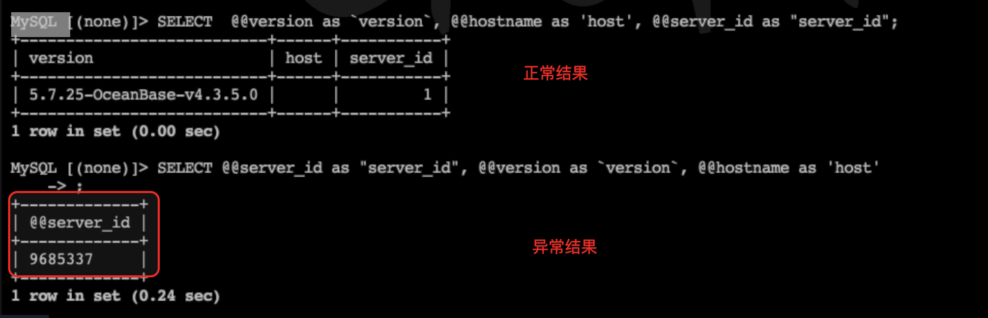

在使用 OceanBase 数据库时,通过 proxy 连接执行如下命令时,发现 server_id 的值异常并且只返回一列值,这影响了下游 canal/maxwell 的同步功能。而通过 2881 端口直连 OceanBase 数据库测试时,未发现此异常。如果把变量 @@version 放最前面执行也正常。

查询的 SQL 中最前面如果包含
@@server_id变量。环境启用了 Binlog 服务。
通过 OceanBase 的 ODP(Proxy)端口连接。
如果满足以上三点查询变量 @@server_id 的值可能与实际 OceanBase 数据库中的值不同。

在查询语句中,不能让 @@server_id 变量放第最前面,比如将 @@version 变量置于 @@server_id 之前,可以避免 ODP 错误地将请求转发给 Binlog 服务,从而获取正确的 server_id 值。
