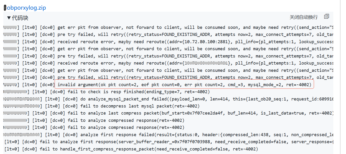

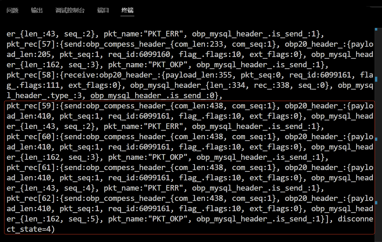

OBProxy 的日志中可以看到,OBProxy 在一次请求中收到了 OBServer 的(1 个 error 包 + 1 个 ok 包 + 1 个 error 包 + 1 ok 包),预期是(1 个 error 包 + 1 ok 包),这种异常回包按照设计是需要断开连接的。
对应 OBProxy 日志中,可以看到 OBProxy 端收到 server 端的 2 个 ok pkt, 2 个 error pkt。
根据 OBProxy 日志中,session id 获取 OBServer 端的 trace_id,定位到 OBServer 端,返回的状态是 disconnect_state = 4(客户端断连接),但是相同的消息返回 2 条。
