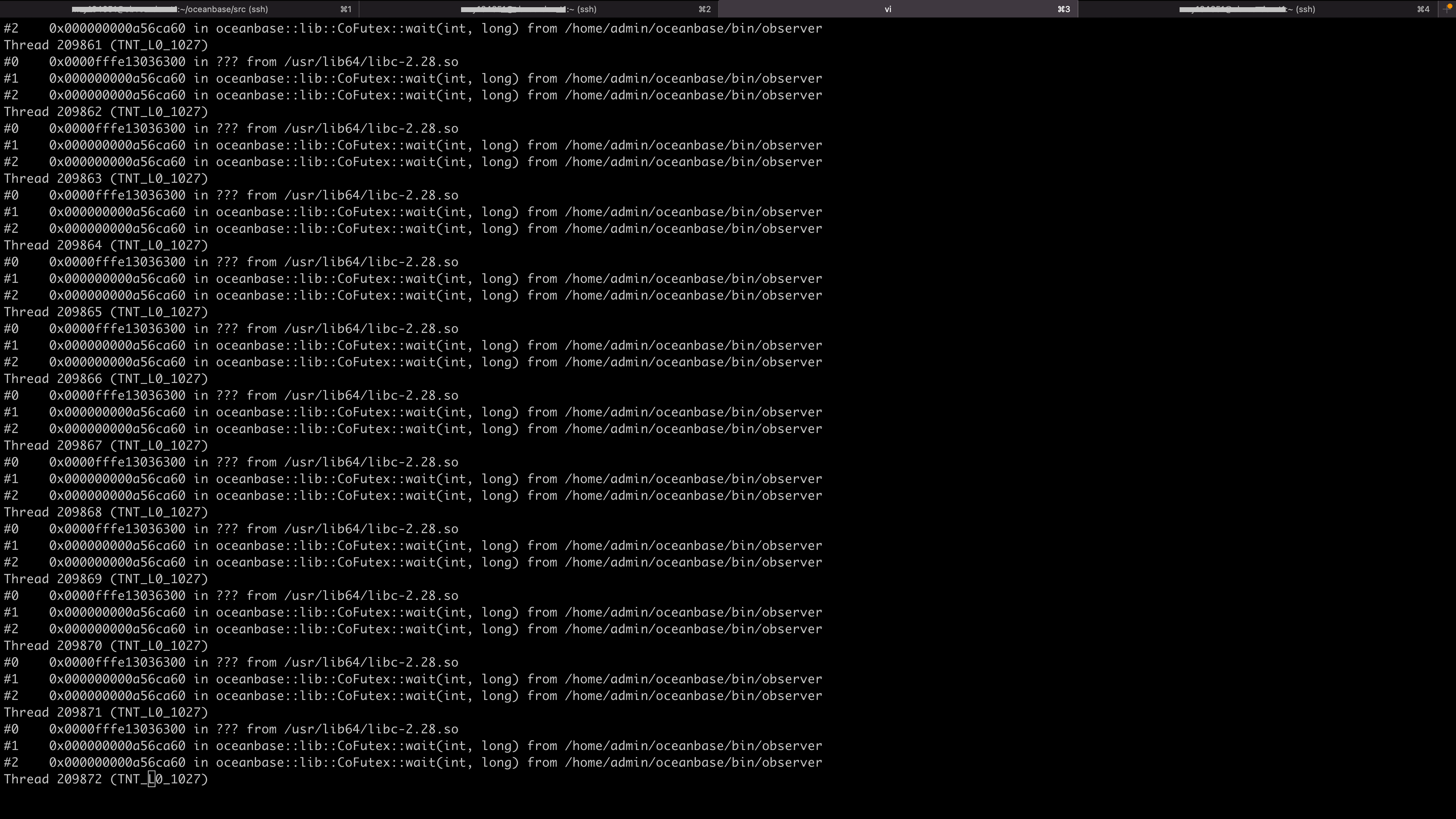

抓取进程所有线程的调用栈
obstack $pid

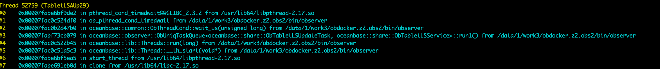

结果只有函数名,没有代码位置信息怎么办?
首先确认自己是否真的需要行号,大多数情况其实是不需要的,少数情况开发人员可能需要,如果确实需要,继续往下走。
先确认二进制是否包含了
debuginfo。readelf -S bin/observer | grep debug_info没有输出,则需要下载或安装相应版本的
debuginfo,找到observer.debug文件。obstack $pid -d$debug_path其中 $debug_path 为 observer.debug 文件的全路径,-d 后面不要接空格。

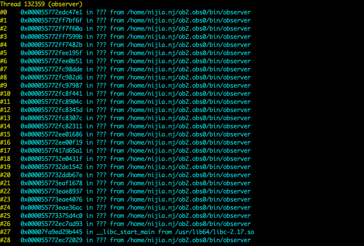

结果没有函数符号,全是 ??? 怎么办?
先确认二进制是否包含了符号表。
readelf -S bin/observer | grep symtab没有输出,则需要下载或安装相应版本的
debuginfo,找到observer.debug文件。obstack $pid -s$debug_path -d$debug_path其中
$debug_path为observer.debug文件的全路径,-s后面不要接空格,-d后面不要接空格。

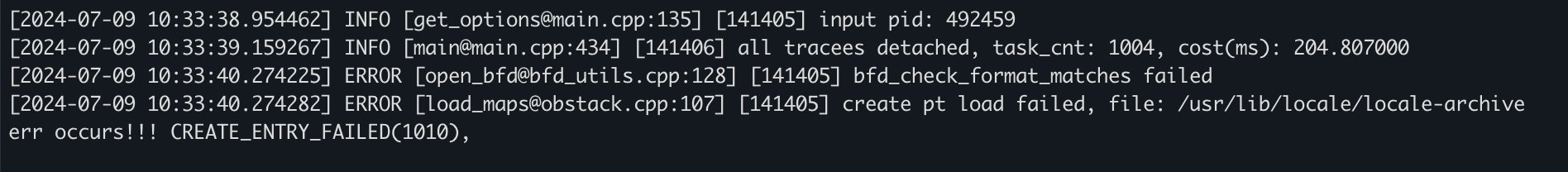

其他 obstack 报错的解法
建议安装最新 obstack。
sudo yum install obdevtools-obstack -b test
以上未罗列的 obstack 报错解法
咨询 OceanBase 数据库技术支持团队。
