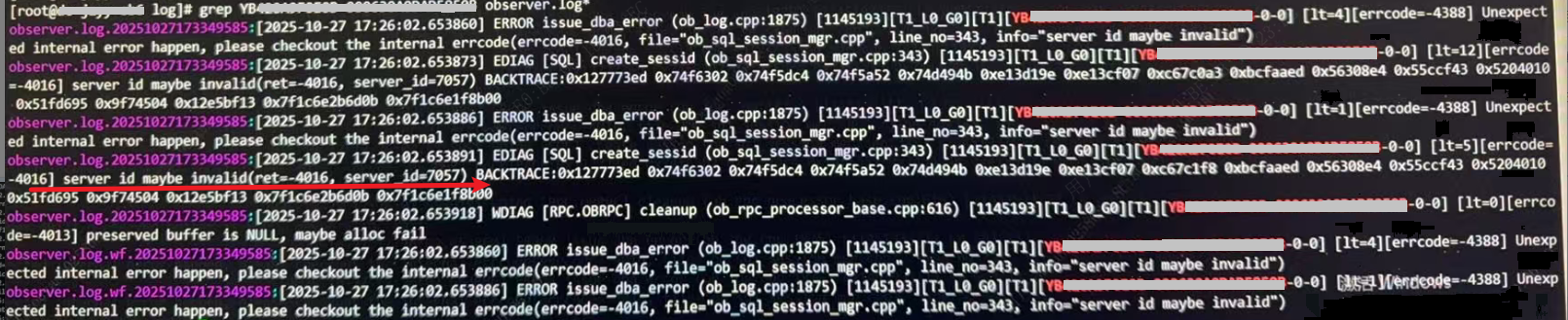

在 OCP 平台上执行 add server 操作时,在 Run io calibration 阶段失败,具体表现为在日志中发现报错,错误代码为 -4016 并且发现 server_id 非常大,大于 4096。
关键信息
错误日志显示大量的 RPC 请求发送给新加入的节点,错误码为
OB_TENANT_NOT_IN_SERVER。隐藏 sys 租户的创建成功时间晚于发送 RPC 的时间。
