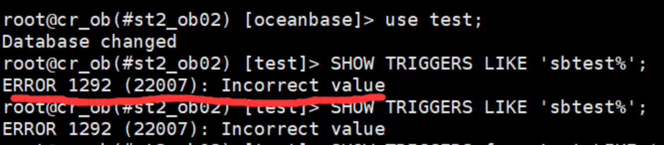

问题现象
在通过 show trigeers like '%触发器名称%' 查询触发器时出现报错如下:
