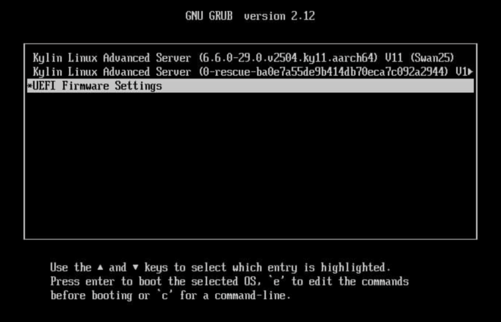

服务器启动时可以按
Esc或Del或F4键进入 BIOS 界面Press F4 or DEL to enter Setup。说明:有的机型需要在 Grub 启动界面选择 “UEFI Firmware Settings” 才能进入 BIOS 界面。如下图所示:

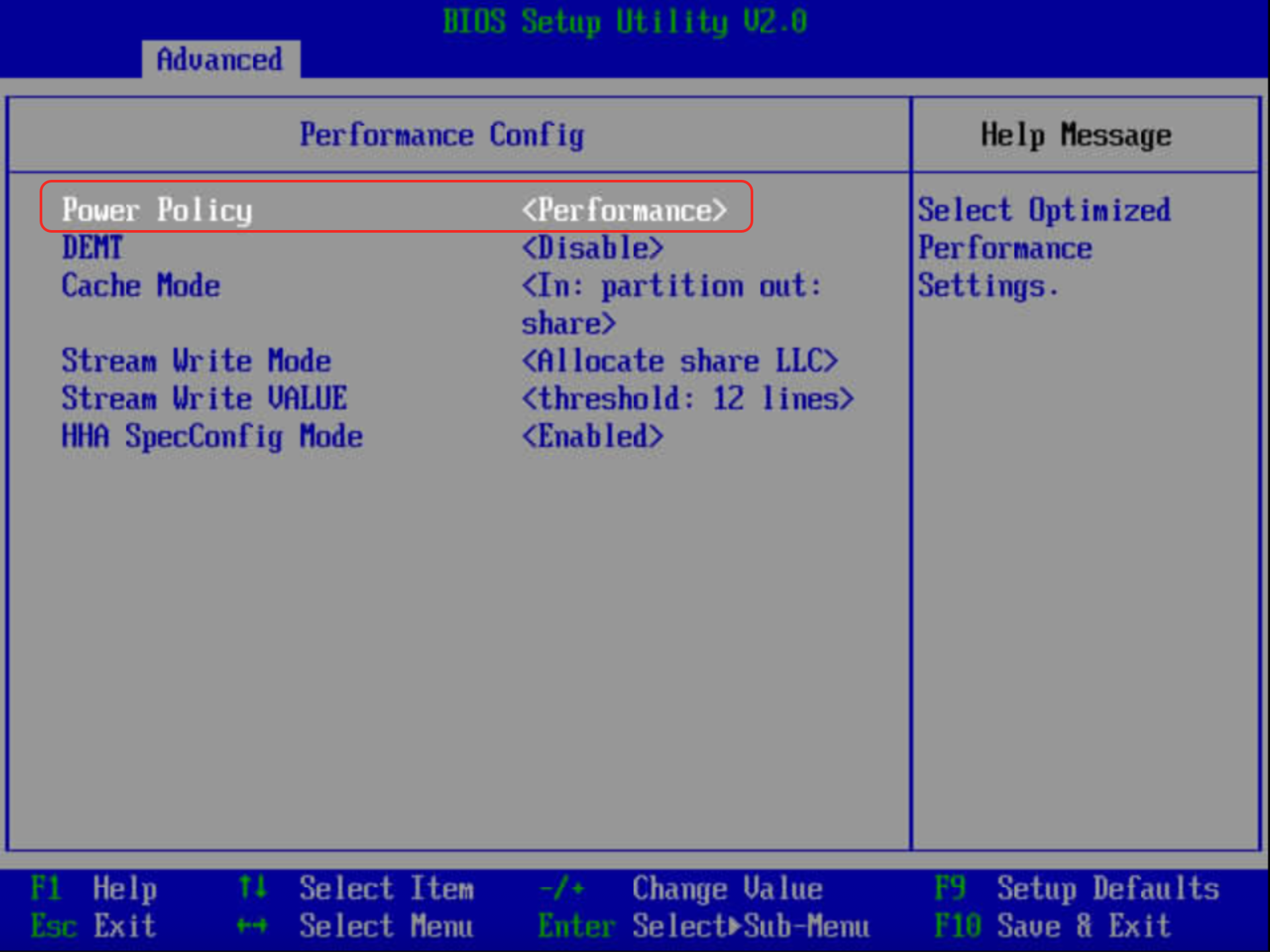

设置性能模式(关闭省电模式): Advanced
>Performance Config>Power Policy>设置为 Performance。

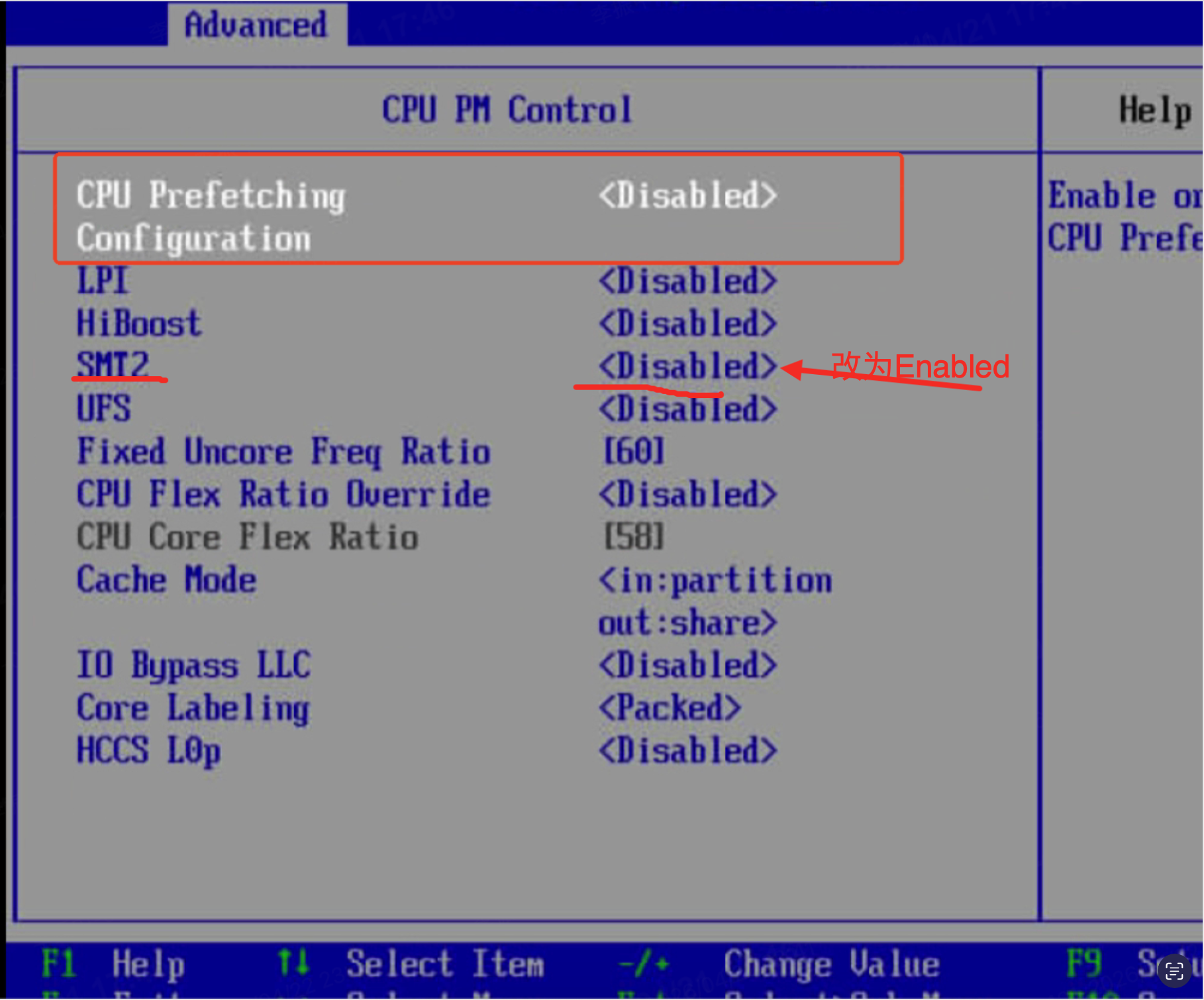

Kunpeng-920 XXX 带 F/Z 结尾且支持 SMT 超线程的新款芯片型号上开启超线程: Advanced
>CPU PM Control>SMT2>设置为 Enabled。

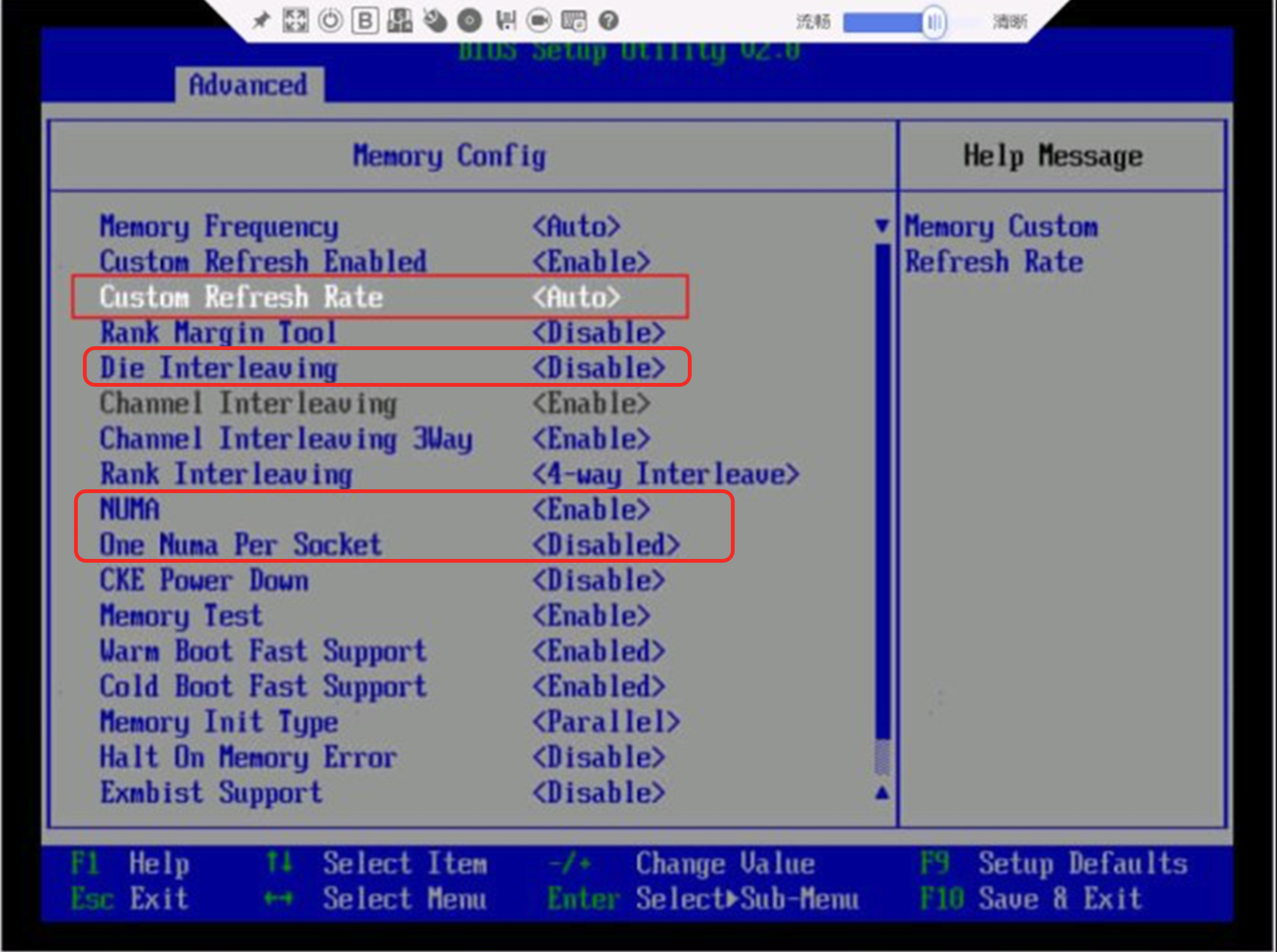

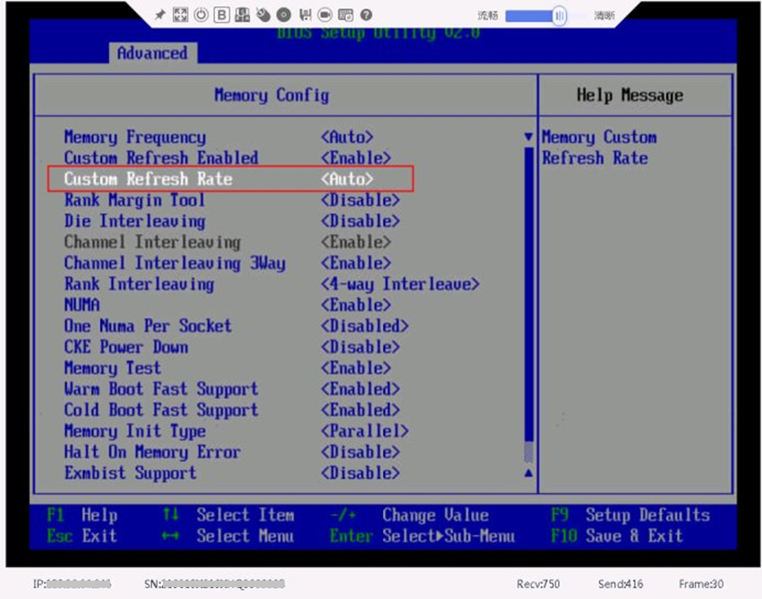

设置内存刷新率: Advanced
>Memory Configuration>Custom Refresh Rate>设置为 Performance。
开启 NUMA: Advanced
>Memory Config>NUMA>设置为 Enable,同时将 One Numa Per Socket>设置为 Disabled,将 Die Interleaving>设置为 Disable,这种设置的最终效果是 lscpu 中一颗 CPU Socket 对应两个 NUMA Nodes,比如 2 颗 CPU Socket 对应有四个 NUMA Nodes。

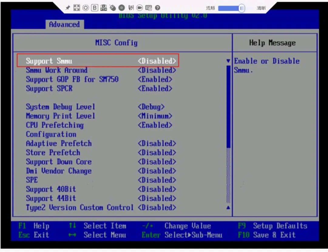

关闭 Smmu: Advanced
>MISC Config>Support Smmu>设置为 Disable。

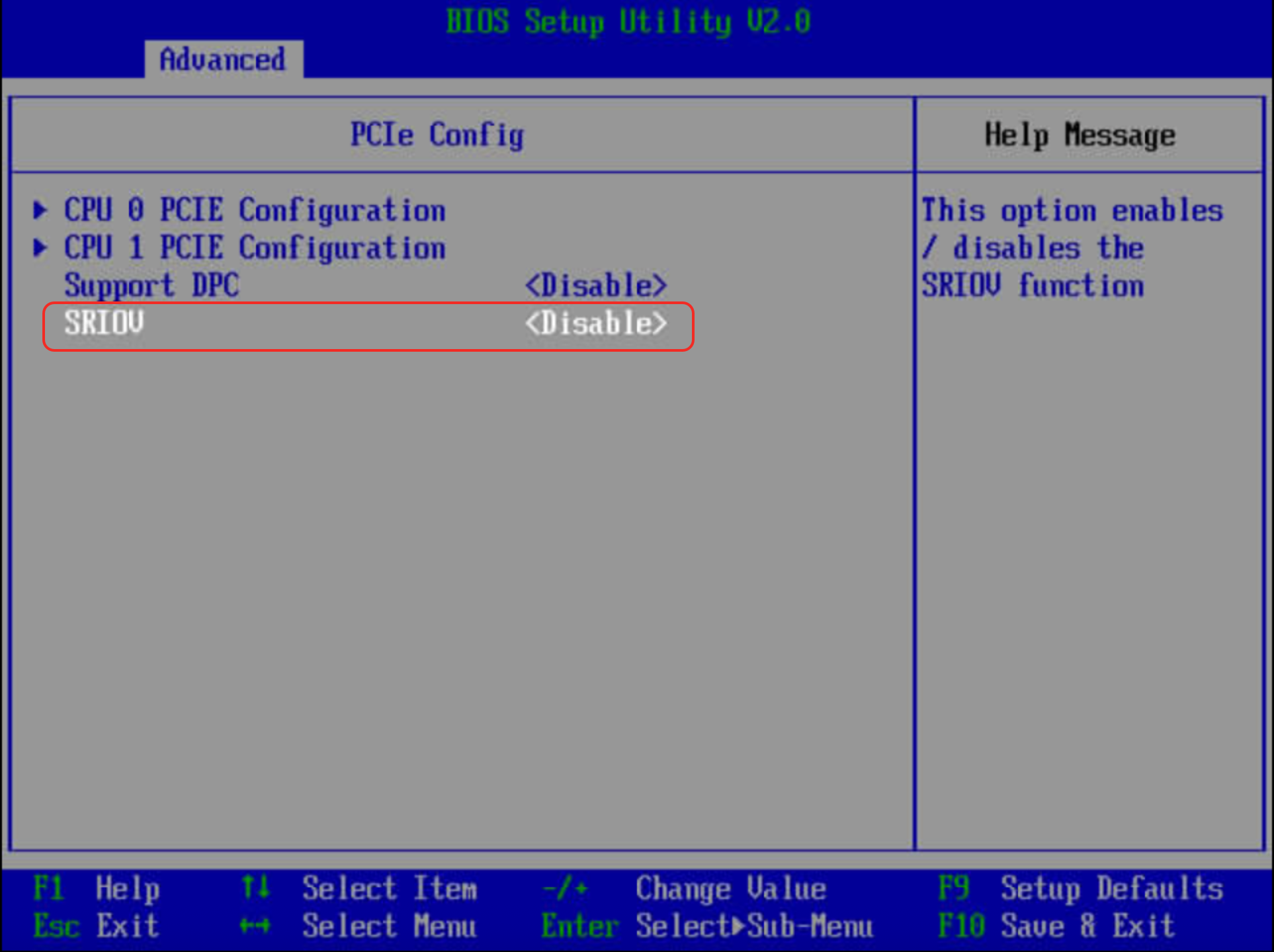

cat /proc/cmdline。关闭 SRIOV: Advanced
>PCIe Configuration>SRIOV>设置为 Disable。

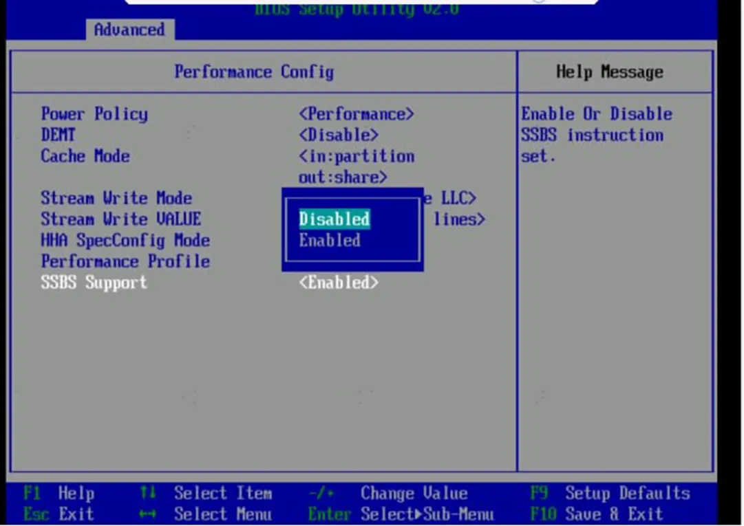

关闭 SSBS: Advanced
>Performance Config>SSBS Support>设置为 Disable。

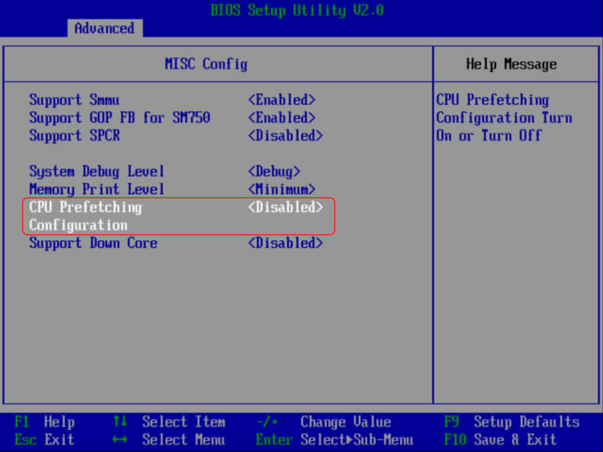

关闭 CPU 预取设置: Advanced
>Power And Performance Configuration>CPU PM Control>CPU Prefetching Configuration>设置为 Disable。

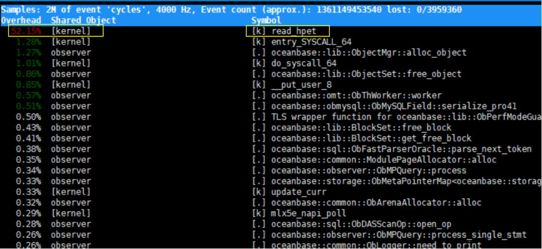

3. 检查 perf top 结果
在整机空载或者数据库压测的情况下,不应该出现下面黄框中的热点函数,如果出现该热点函数,说明当前系统硬件时钟源已经从 tsc 跳变为 hpet 了,会导致整机性能严重受损:
