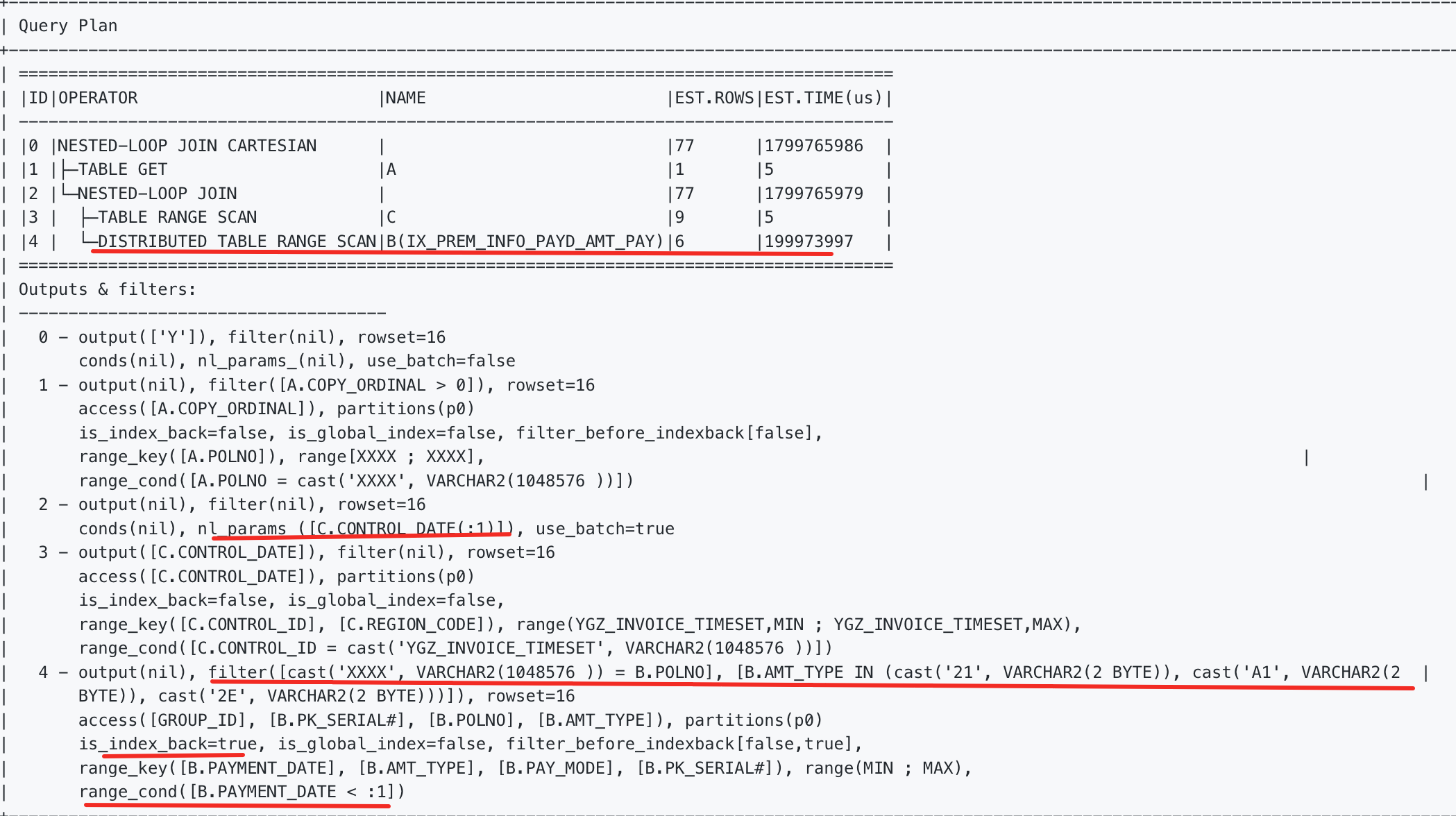

默认生成了如下图一所示的计划:
由上图一可知优化器默认生成了 B 表使用索引 IX_PREM_INFO_PAYD_AMT_PAY 可以走上关联条件(B.PAYMENT_DATE < C.CONTROL_DATE) 下压(2 号算子 nl_params_([C.CONTROL_DATE(:1)]))的计划。但是从图一计划中,可以看到该计划的代价非常高,B表就需要 199973997us。

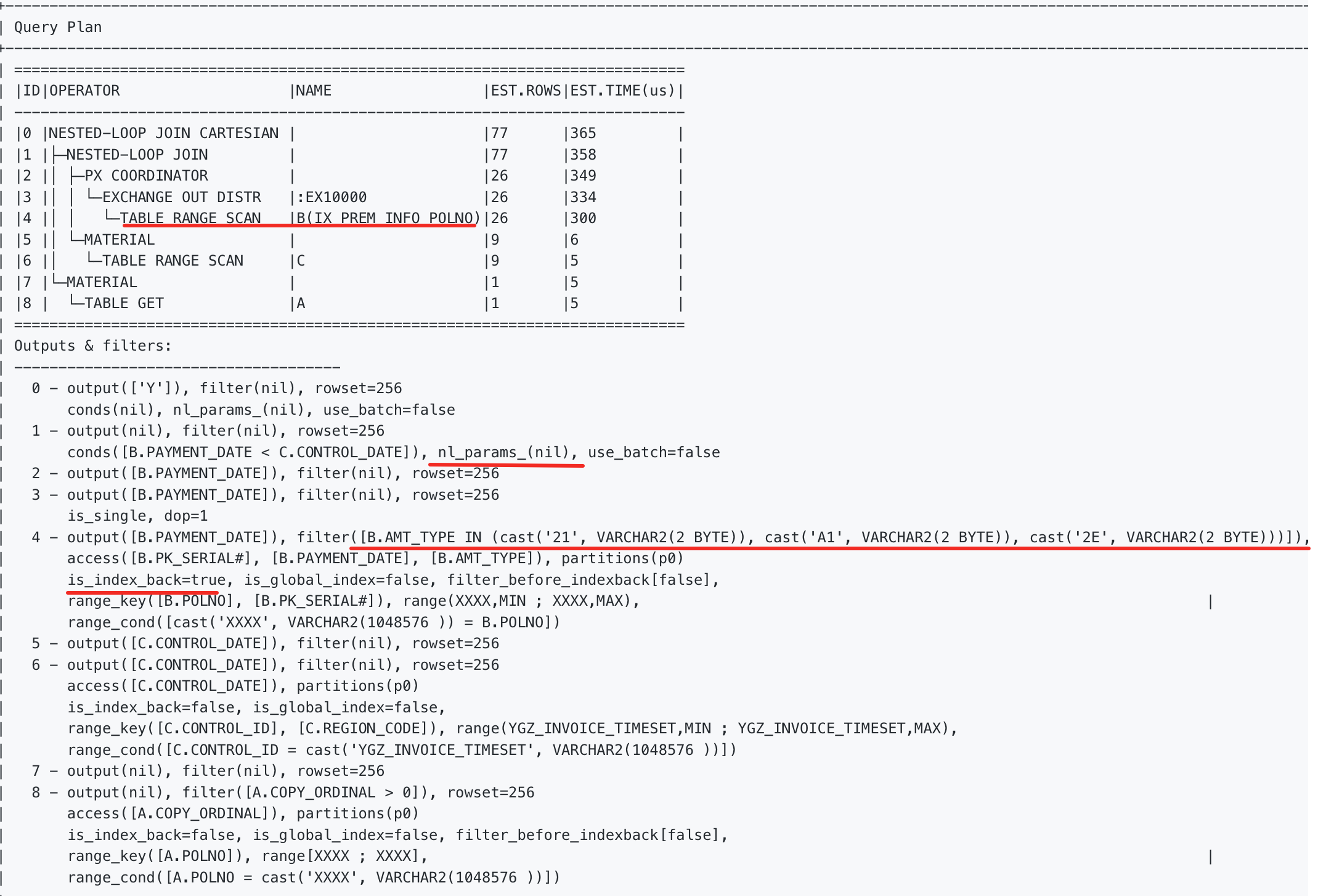

如对 B 表绑定索引(IX_PREM_INFO_POLNO)索引后的计划,代价更低,实际执行效果更佳,如下图二所示:
两个索引都需要回表,并且回表后需要过滤数据:
643642 -> IX_PREM_INFO_PAYD_AMT_PAY
filter([cast('XXXX', VARCHAR2(1048576 )) = B.POLNO], [B.AMT_TYPE IN (cast('21', VARCHAR2(2 BYTE)), cast('A1', VARCHAR2(2 | BYTE)), cast('2E', VARCHAR2(2 BYTE)))]),
range_key([B.PAYMENT_DATE], [B.AMT_TYPE], [B.PAY_MODE], [B.PK_SERIAL#]), range(MIN ; MAX), |
range_cond([B.PAYMENT_DATE < :1])
643696 -> IX_PREM_INFO_POLNO
filter([B.AMT_TYPE IN (cast('21', VARCHAR2(2 BYTE)), cast('A1', VARCHAR2(2 BYTE)), cast('2E', VARCHAR2(2 BYTE)))])
range_key([B.POLNO], [B.PK_SERIAL#]), range(XXXX,MIN ; XXXX,MAX), |
range_cond([cast('XXXX', VARCHAR2(1048576 )) = B.POLNO

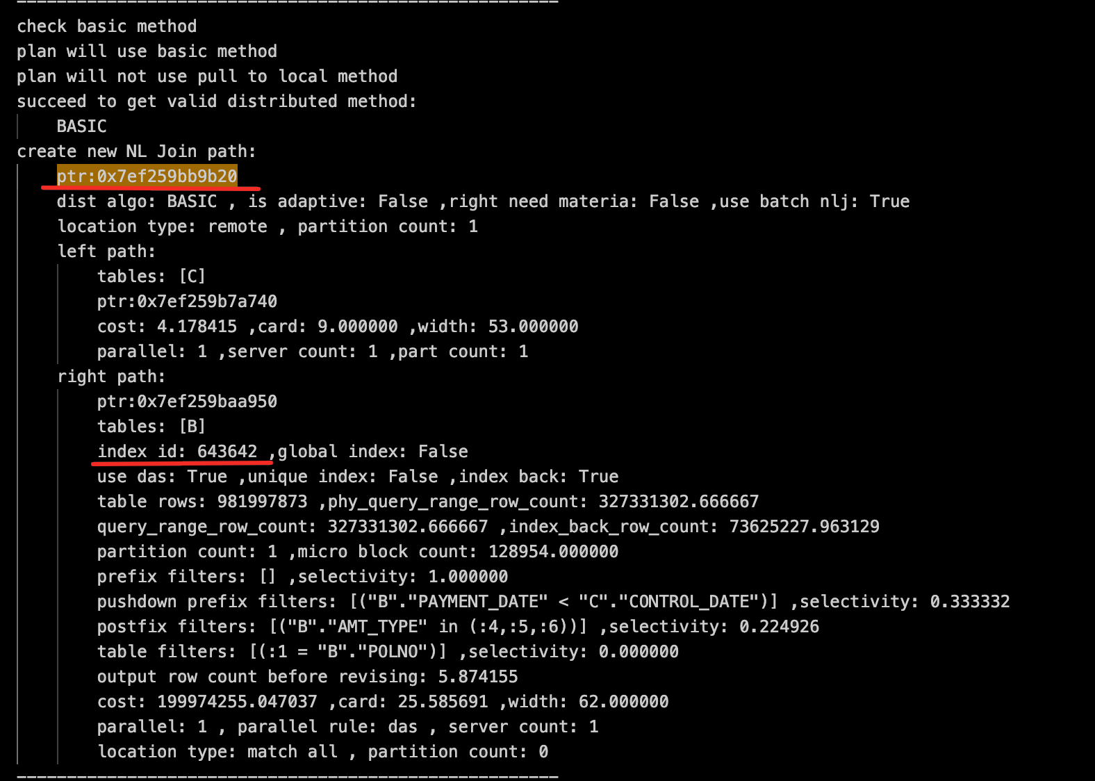

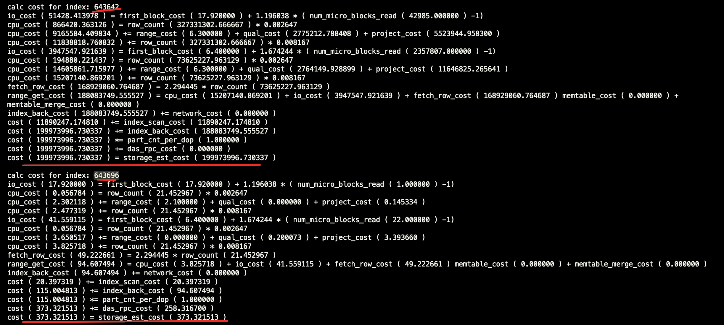

从优化器 trace 中,可以看到索引 643696(IX_PREM_INFO_POLNO)的代价更低,如下图三所示:

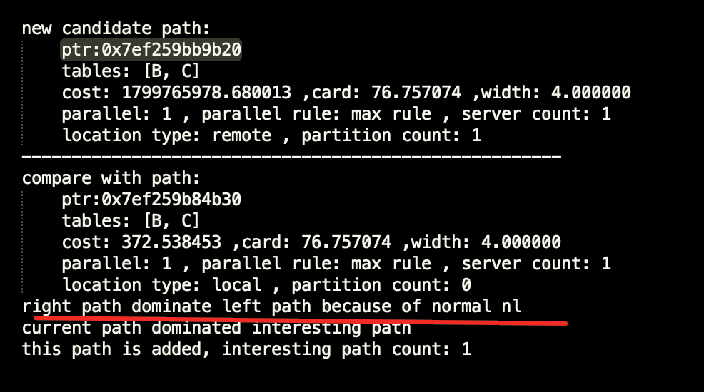

但是 [B, C] join 之后,却选择代价高计划 ptr:0x7ef259bb9b20,即B表使用 643642 -> IX_PREM_INFO_PAYD_AMT_PAY。 选择这个计划的原因是 right path dominate left path because of normal nlj。 那么什么是 Normal 计划? 就是没有条件下压,需要做笛卡尔积然后过滤的 NLJ。 特殊的,会排除掉左边最多只有一行的场景,比如左边是 table get,这种不算 Normal NLJ。当前的策略是 非 Normal NLJ 会裁掉 Normal NLJ。 因此,上面的非条件下压计划被剪裁掉。如下图四所示:
此外,可以根据 ptr:0x7ef259bb9b20 确定连接的表 B,C 分别走的什么索引。并且此处 tables: [B, C] 只是代表这 2 张表做关联,并不代表表是按照 [B, C] 这个顺序关联的。
例如,根据 ptr:0x7ef259bb9b20 过滤到的计划如下图五所示:
