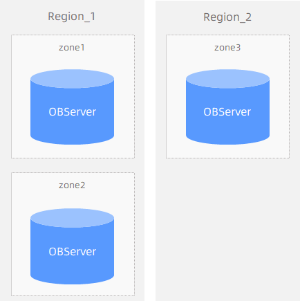

OceanBase 数据库使用了 Paxos 协议来保证数据可靠性。设置表、租户或数据库的 Primary Zone 时,会检查指定的 Primary Zone 所在的 Region,如果指定的 Primary Zone 所在的 Region 中包含的 Zone 的全副本数量不满足多数派要求,系统会报错。
例如,目前集群的 Zone 与 Region 设置如下图的情况下,禁止将 Primary Zone 切换到 zone3。

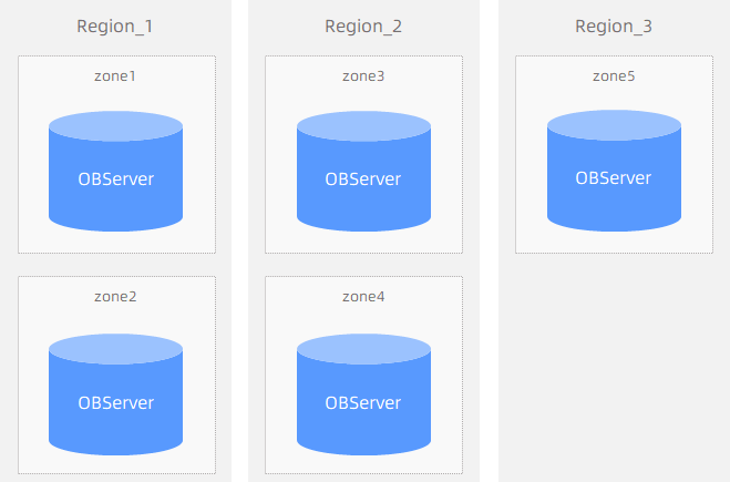

扩容要修改的 Zone 所在的 Region,使其成为多数派。例如,对于以上 1-1-1 的部署模式,可以将 Region_2 扩容为 2 个 Zone 的 1-1-1-1-1 部署模式,如下图所示。
