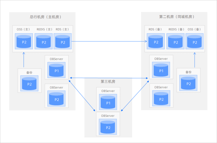

OceanBase 数据库大多数情况下会以同城三机房架构进行部署,因此备份恢复服务器也应该进行多机房部署,以防止主或备机房网络脑裂或其他网络故障情况下,备份任务会受到影响。本文主要介绍主机房不可用情况下,如何做到任务接管。
适用版本
OceanBase 数据库 V2.2.50 及以前使用逻辑备份恢复的版本。
基本方案
基本方案是在同城第一机房和第二机房中分别配置 AgentServer 备份服务器。
备份进程 AgentServer 没有状态,部署的时候采用多台以上的物理机器,当一台机器故障时,另外一台机器可以继续完成备份任务。此时只需要在新的机器上启动 AgentServer。

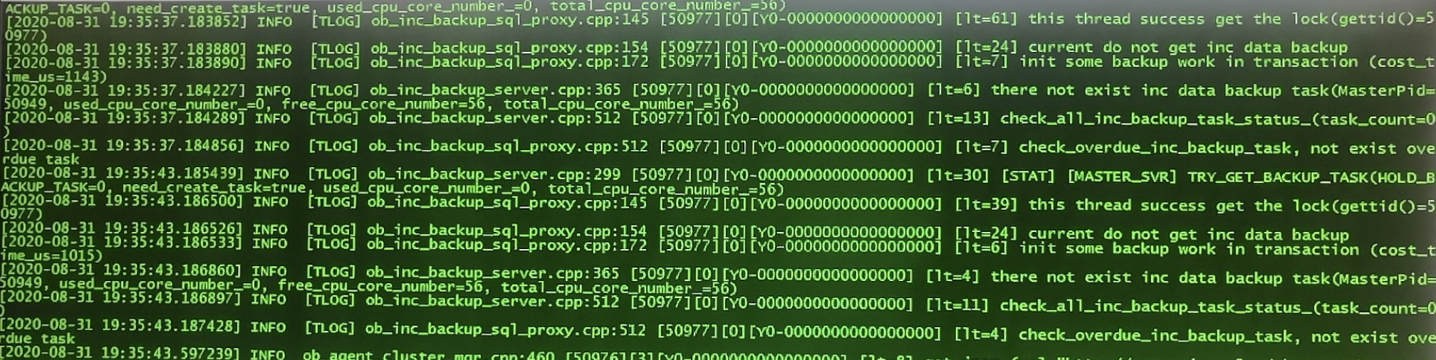

当第一机房发生故障时, 主机房 incbackupserver 进程会失败,备机房的 incbackupserver 进行实时增量任务扫描 ,当备节点发现增量备份任务有线程退出接管,那么备节点将会执行增量备份任务,启动 inc_backup work 进程,inc_backup 个数为 N+1,日常当备份任务被第一机房 agentserver 接管时,备节点 inc_backup.log 会有如下日志。
incbackupserver 会定期查询 MetaDB 中的任务控制表 inc_data_backup,获取任务后通过 RPC 调用读取 OceanBase 的 clog,然后对日志进行解析,按照事务组装成特定的格式后输出至备份介质。
inc_backup 接管时间默认为 10 分钟, 关联时间戳是元数据库表 inc_data_backup 表中 lease_expired_time 字段,该字段直接影响备份接管时间。
当主机房发生故障时,备份 incbackupserver 的 inc_backup worker 进程会在备节点启动,拉取增量数据,如果想立即接管,暂时可以通过修改备份元数据库表进行操作。
obclient> UPDATE inc_data_backup SET lease_expire_time=now() ;
