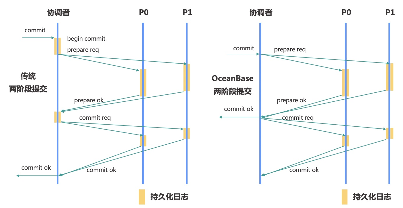

与传统数据库不同,OceanBase 数据库的一阶段提交优化是指所有参与者都 Prepare 成功之后,在尚未进入 Commit 的阶段即可让事务推进到结束,返回给客户端 commit OK 的信息,减少提交延时。
OceanBase 数据库采用了多日志流的 Batch Commit,将所有参与者的 Prepare Log 进行 Batch Commit 一同发送给 Follower 副本,从而实现了所有参与者共享日志流。但两阶段提交的流程中,OceanBase 数据库会在参与者向协调者发送 Pre-Commit OK 后向客户端返回 Commit OK。
OceanBase 数据库两阶段提交的流程如下图所示:
