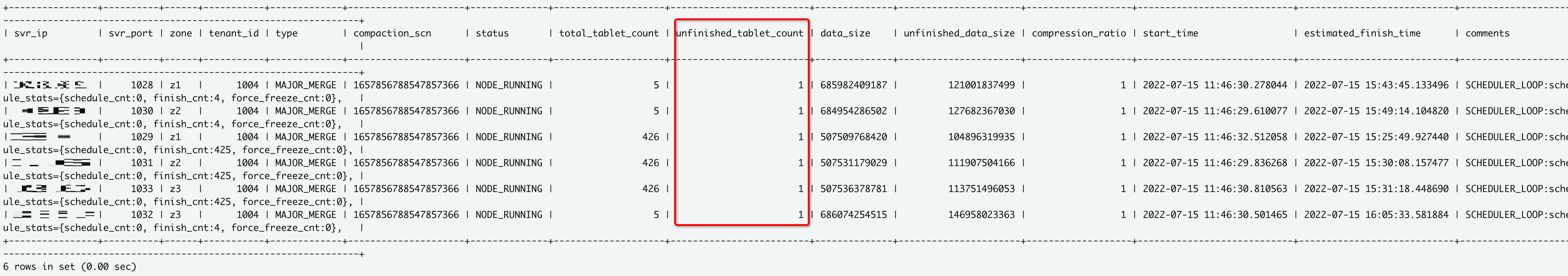

OceanBase 数据库 V4.X 版本
找到未合并完成的租户 ID。
select* from CDB_OB_MAJOR_COMPACTION where STATUS != "IDLE";查询 server 级别进度表,看有多少分区没有合并完成。
select * from __all_virtual_server_compaction_progress where tenant_id = xxx;
如果 comments 字段显示
TABLET_COMPACTION_FINISHED,表示存储层所有 Tablet 都合并完成。看分区级别进度表,可以找到没有合并完成的分区及 TRACE_ID。
select * from __all_virtual_tablet_compaction_progress where tenant_id = xxx;
通过 SSTable 信息表可以看到 SSTable 的数据量和数据分布。
select * from GV$OB_SSTABLES where tenant_id = xxx and tablet_id = xxx and svr_ip = "xxx";以下图为例,数据都集中在 MINI/MINOR SSTable中,MAJOR SSTable 中没有数据。撞上了并行合并的 BAD_CASE,导致合并比较慢。
