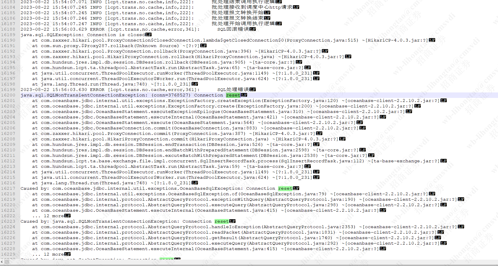

问题描述
应用程序端反馈在进行大数据量导入时 应用日志报错 Connection is closed & Connection reset:

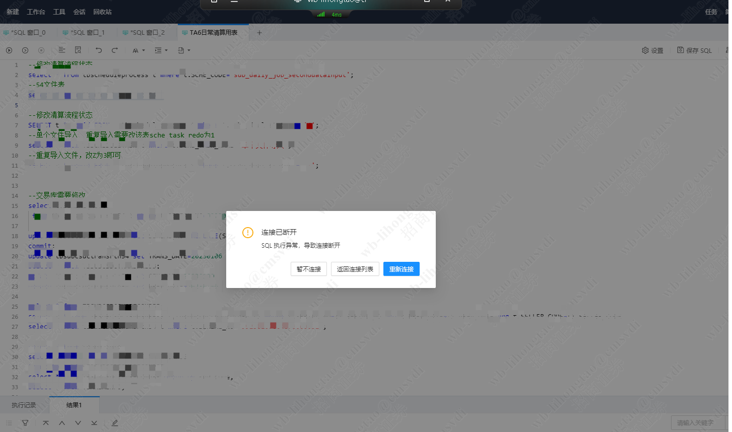

与此同时,ODC 白屏界面的 SQL 窗口也遇到报错:SQL执行异常,导致连接断开。
