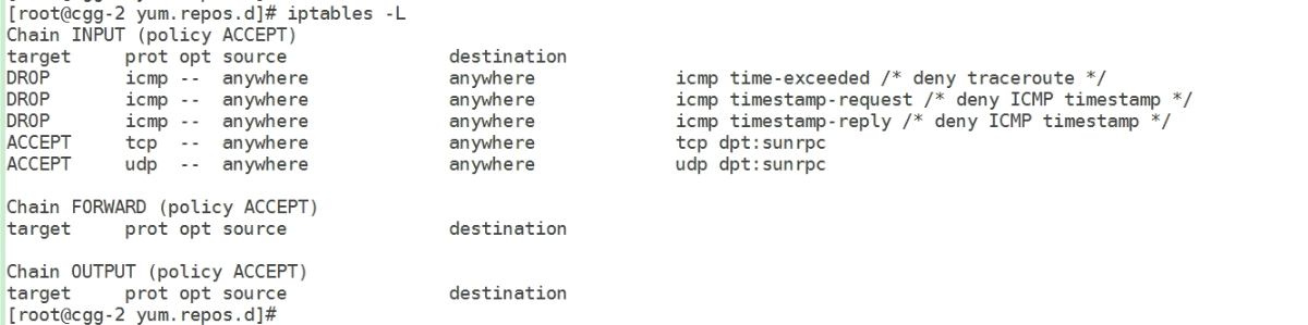

将 OBServer 主机添加到 OCP 中去时,在 OCP 容器内会以clockdiff <OBServer服务器ip> 命令会失败报错:
xxx.xxx.xxx.xxx is down 问题的原因是因为链路两端的服务器上配置的 iptables 规则使 ICMP 报文不再进行处理或传递。
而 clockdiff 命令不加-o选项时,用的是 ICMP 报文的时间戳;如果加了参数 -o 或者 -o1,就是用 IP 报文的时间戳,区别在于 -o 使用了 3 个时间戳,-o1 使用了 4 个时间戳。 测试发现,在同样的环境中,当 clockdiff 命令加上 -o 选项时,该命令可以正常返回结果。

$ systemctl status firewalld $ sestatus - 目前 OCP 中使用的 clockdiff 命令默认不带
-o选项,即使用的是 ICMP 报文的时间戳,因此需要去检查一下链路两端的 iptables 规则表中有没有禁止 ICMP 报文:iptables -L。 如果禁止了 ping/ICMP 报文,需要手工清空相关的 iptables 规则。
