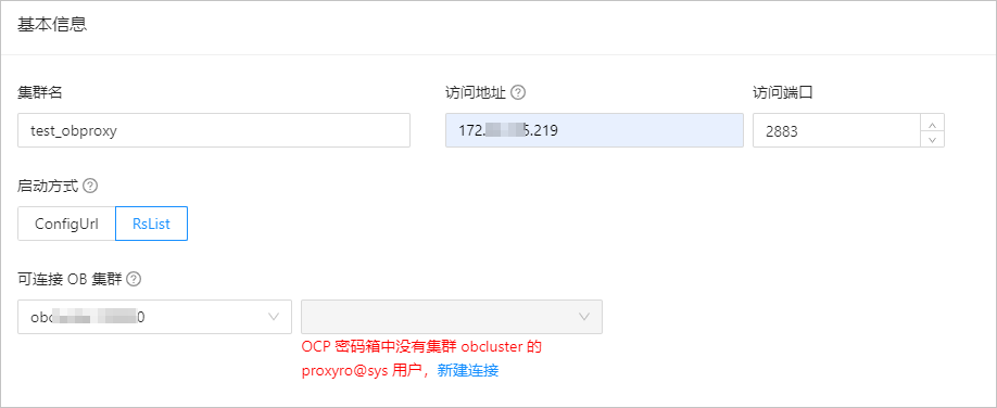

参考下表,配置 基本信息。
参数 说明 集群名 您可根据实际业务情况,自定义集群名称,以英文字母开头,可包含英文、数字和下划线,且不能与已有的集群重名。 访问地址 OBProxy 集群访问地址。如果是 vip 地址,需要用户申请完成,并绑定到 OBProxy Server。 访问端口 默认为 2883,需要根据 vip 的真实端口填写。 启动方式 该 OBProxy 集群的启动方式,可取值: - ConfigUrl:多集群启动方式,即该 OBProxy 集群可访问多个 OceanBase 集群。
- RsList:单集群启动方式,即该 OBProxy 集群仅可访问创建 OBProxy 集群时指定的那个 OceanBase 集群,OBProxy 集群创建成功后不可追加可连接的 OceanBase 集群。
可连接的 OB 集群 设置该 OBProxy 集群可访问的 OceanBase 集群。 - 当 启动方式 配置为 ConfigUrl 时,该参数非必填,集群创建成功后,可通过 添加可连接的 OB 集群 添加。
- 当 启动方式 配置为 RsList 时,该参数必填。 在下拉框中选择对应的集群。
- 当密码箱中存在该集群 proxyro 用户的连接凭证时,会默认选择 proxyro 用户。
- 密码箱中不存在该集群 proxyro 用户的连接凭证时,请单击 新建连接,为该集群的 proxyro 用户创建连接凭证。具体操作请参见对应版本的 OCP 用户指南。

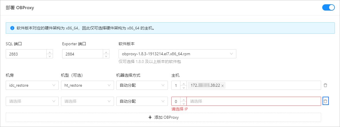

(可选)配置 部署 OBProxy。
如需在创建 OBProxy 集群时就部署 OBProxy,可在该步骤进行配置。否则可跳过该步骤,待集群创建成功后,通过 接管 OBProxy 或 添加 OBProxy 向集群中添加 OBProxy。
操作步骤如下:
打开配置 部署 OBProxy 的开关。
参考下表填写部署信息。
参数 说明 SQL 端口 默认为 2883。 Exporter 端口 默认为 2884。 软件版本 选择要安装的 OBProxy 版本。 选择 OBProxy 主机 选择部署 OBProxy 所使用的主机,包括该主机的 机房、机型(可选)、机器选择方式、主机 IP。
系统默认显示两个主机的选择,仅够部署两个 OBProxy,
如需部署更多,可单击 添加 OBProxy 来增加主机。
如只部署 1 个 OBProxy,可单击如上图所示的主机后的删除图标来删除该主机。
