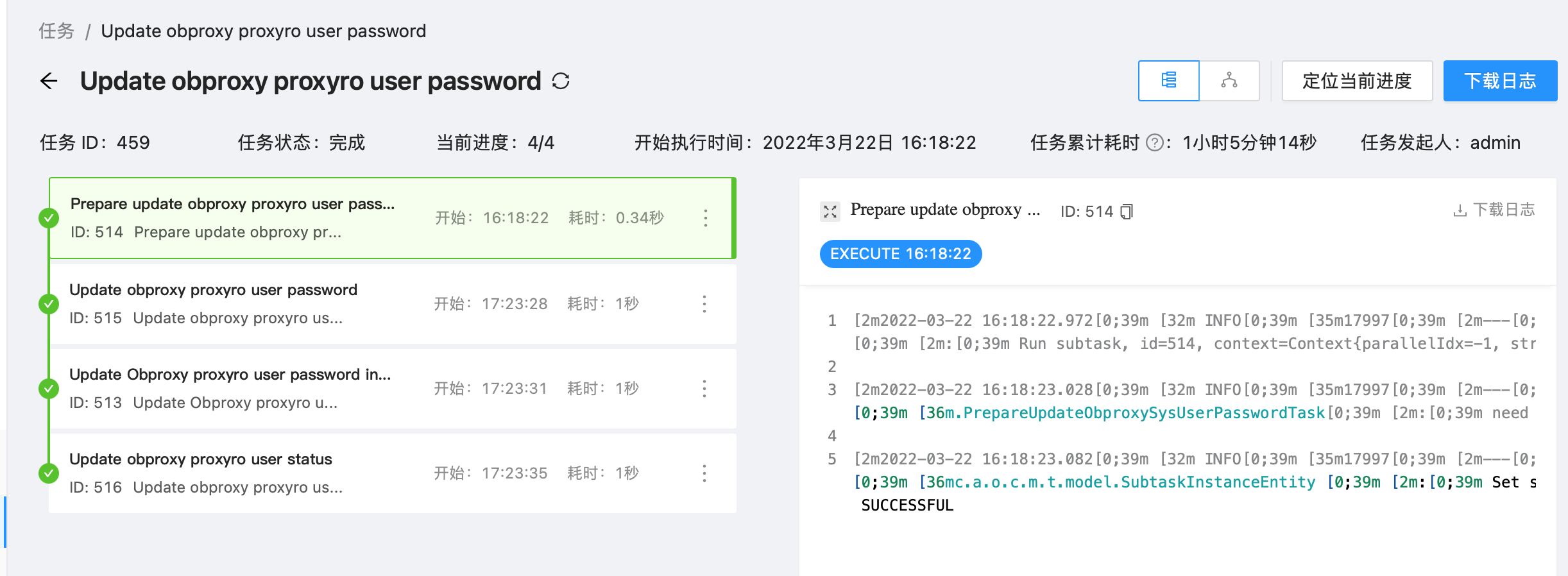

使用 OCP 接管集群处理 proxyro 密码在 OCP 接管集群之前,需要确认待接管集群中的 proxyro 用户的密码,如果该密码非默认值,则需将 OCP 中的 proxyro 密码修改为待接管集群中的 proxyro 用户的密码。 - 若您使用的 OCP 为 V4.0.3 及之后版本,可参考 OCP 手册中 修改 Proxyro 账号的密码 一文修改 proxyro 用户密码。 - 若您使用 OCP 为 V4.0.3 之前版本,可参考如下命令调用 OCP API 进行修改。 shell curl --user user:pass -X POST "http://ocp-site-url:port/api/v2/obproxy/password" -H "Content-Type:application/json" -d '{"username":"proxyro","password":"*****"}' 说明: - user:pass 分别为 OCP 的用户和密码,并且要求调用的用户需要有 admin 权限。 - -d 参数后面的 password 为待接管集群的 proxyro 用户的密码。 修改 proxyro 用户密码操作会生成运维任务,不仅会将 OCP 中现有 OceanBase 集群的 proxyro 密码修改,同时还修改 OBProxy 集群对应的配置。 您需等运维任务成功结束后才可进行后述步骤,如果任务失败,则需要重试并将任务执行成功之后才能执行后面的步骤。 OCP 接管 OceanBase 集群您可直接在 OCP 的白屏页面进行接管 OceanBase 集群的操作,具体步骤请参考 接管集群。 使用 OCP 接管 OceanBase 集群后,您需新建 OBProxy 集群并关联接管的 OceanBase 集群,具体步骤请参考 创建 OBProxy 集群。 如果原 ODP 使用了 VIP,可以将 OCP 上新建的 ODP 逐个添加到 VIP 中,再逐个从 VIP 中下线原 ODP。 FAQ1. 为什么要修改 OCP 中的 proxyro 账号的密码? 因为 OCP 中管理的 ODP 一般是通过 configserver 拉起的,设计上是可以连接多个 OceanBase 集群,但是 ODP 只能全局的修改 proxyro 的用户密码,所以这个配置在 OCP 中是一个全局的配置,proxyro 用户的密码仅用来让 ODP 查询一些元数据,修改并不影响业务租户。 2. 切换新的 ODP,可以复用原来的机器吗? 如果原来部署了多台 ODP 并且通过 VIP 来访问,可以逐个下线,并且用相同的机器在 OCP 中部署 ODP,再添加回 VIP,通过这种方式实现机器复用。 3. 不切换 ODP 是否可以? 可以的,原 ODP 仍然可以正常连接接管的 OceanBase 集群,但是还是建议用 OCP 新建 ODP 进行替换,方便以后的运维管理。
