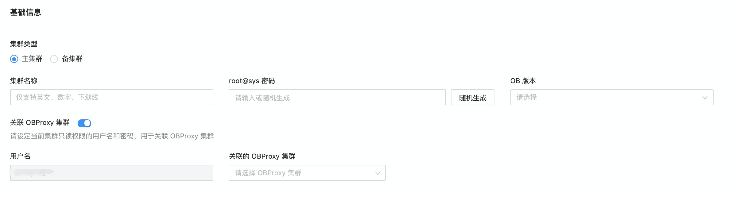

在 新建集群 页面,设置集群的基础信息。
创建主集群
基础信息填写说明如下表所示。
配置 描述 集群类型 选择 主集群 。 集群名称 自定义待管理的集群的名称。集群名称必须以英文字母开头,可支持大小写字母、数字和下划线,长度为 2~48 字符。 root@sys密码 支持自定义或随机生成。 密码需要满足以下复杂度条件: - 长度:8 位 ~ 32 位。
- 至少包含 2 个数字、2 个大写字母、2 个小写字母和 2 个特殊字符。支持的特殊字符有
~!@#%^&*_-+=|(){}[]:;,.?/)
OB 版本 可以从列表中选择已有的 OB 版本,也可以在列表下方单击 添加版本 ,上传一个 OB 的版本。 关联 OBProxy 集群 如您创建的是多副本的 OceanBase 集群,建议您打开关联 OBProxy 集群开关,为该 OceanBase集群关联 OBProxy 集群。 关联后您的业务涉及的 SQL 请求将会被精准转发到相应的副本,使您对 OceanBase 数据库的访问效果能够媲美访问单机数据库。 1. 默认使用 proxyro 用户关联,您无需填写用户名和密码。 2. 在下拉框中选择要关联的 OBProxy 集群。如下拉框中没有可关联的 OBProxy 集群,请参考本文 前提条件 中的描述添加 OBProxy 集群。 创建备集群

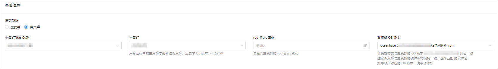

基础信息填写说明如下标所示:配置 描述 集群类型 选择 备集群 ,请确保主集群已创建。 主集群所属 OCP OCP 多集群模式下需配置。多集群模式请参见 多集群模式概述。 主集群 选择主集群,系统将创建属于该主集群的备集群。 root@sys密码 OCP 多集群模式下需配置。 填写主集群的 root@sys 密码。任务提交后,系统会在密码箱中存储该密码。 备集群 OB 版本 选择与主集群一样的 OB 版本。 - 若列表中有该版本,则从列表中直接选择。
- 否则,可通过单击列表下方的 添加版本 来上传。
