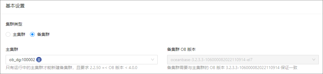

当 OB 版本 中选择的集群为 V4.0 及以上版本时,仅支持关联 V4.0.0 及以上版本的 OBProxy 集群。创建备集群
基础信息填写说明如下标所示:
配置 描述 集群类型 选择 备集群。 主集群 选择主集群,系统将创建属于该主集群的备集群。 备集群 OB 版本 选择与主集群相同的 OceanBase 版本。 - 若列表中有该版本,则从列表中直接选择。
- 否则,可通过单击列表下方的 添加版本 来上传。
