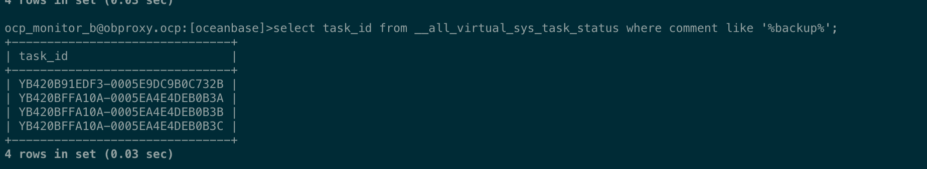

查看 observer 处备份任务的状态,选择所有状态为 BACKUP 的 task,对其 trace_id 执行 cancel。
select task_id from __all_virtual_sys_task_status where comment like '%backup%';

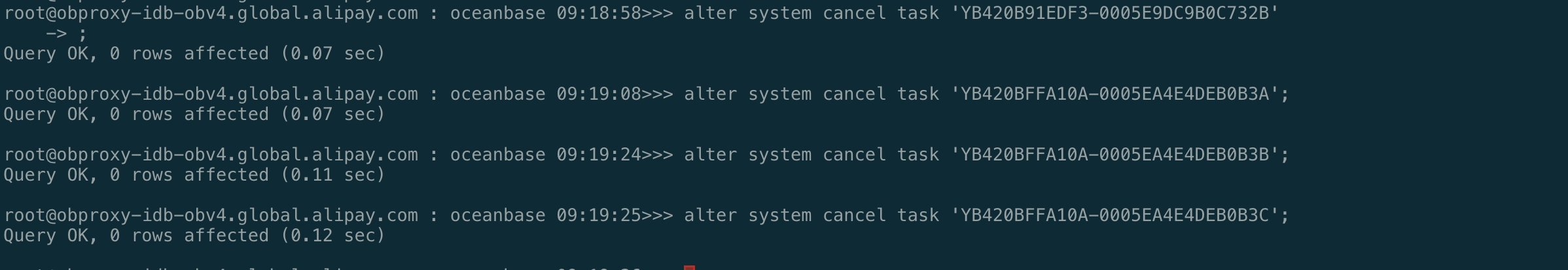

对于每一个 task_id,执行如下命令。
alter system cancel task 'YB420B91EDF3-0005E9DC9B0C732B' alter system cancel task 'YB420BFFA10A-0005EA4E4DEB0B3A' alter system cancel task 'YB420BFFA10A-0005EA4E4DEB0B3B' alter system cancel task 'YB420BFFA10A-0005EA4E4DEB0B3C'

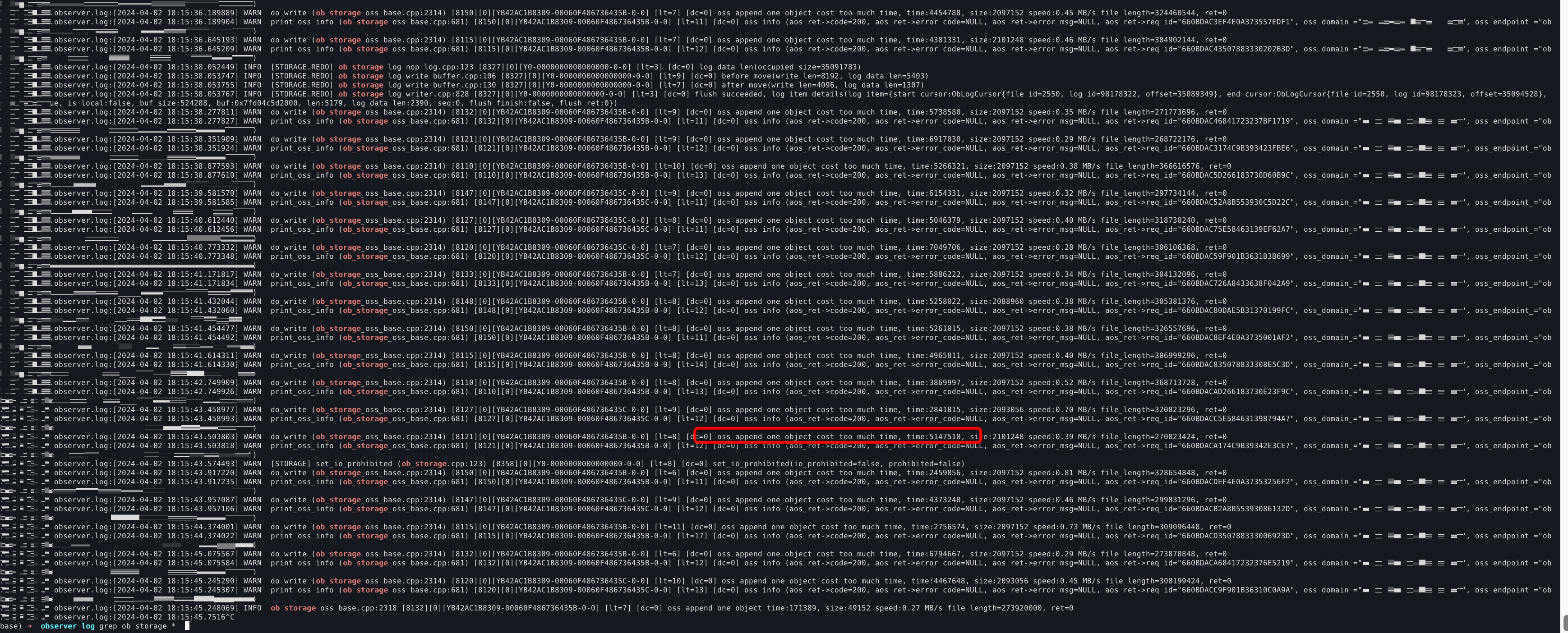

__all_virtual_sys_task_status的 is_cancel 状态已经为 1,但是任务还是没有 cancel 掉,需要考虑备份介质慢的问题。 可以通过 nfsiostat 或者 oss 的监控来判断速度。 如果没有这些监控的话,也可以通过grep slow的日志来粗略的估计慢的境况。具体日志情况如下:
如果确认存在备份介质慢的情况,对于已经在拷贝宏块的备份问题,需要等待拷贝完宏块才能退出。

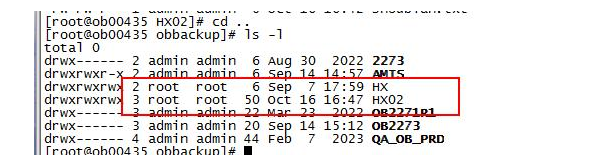

更改备份目录权限。
在没有 force cancel 功能的情况下,可以将备份目录权限改为 root 来触发退出。
注意
此处修改 root 权限时需注意,权限不能为 777,否则普通用户还是拥有权限执行,导致出现无法退出问题。
