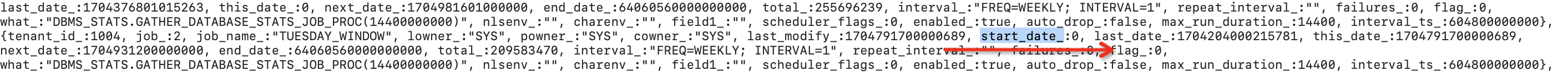

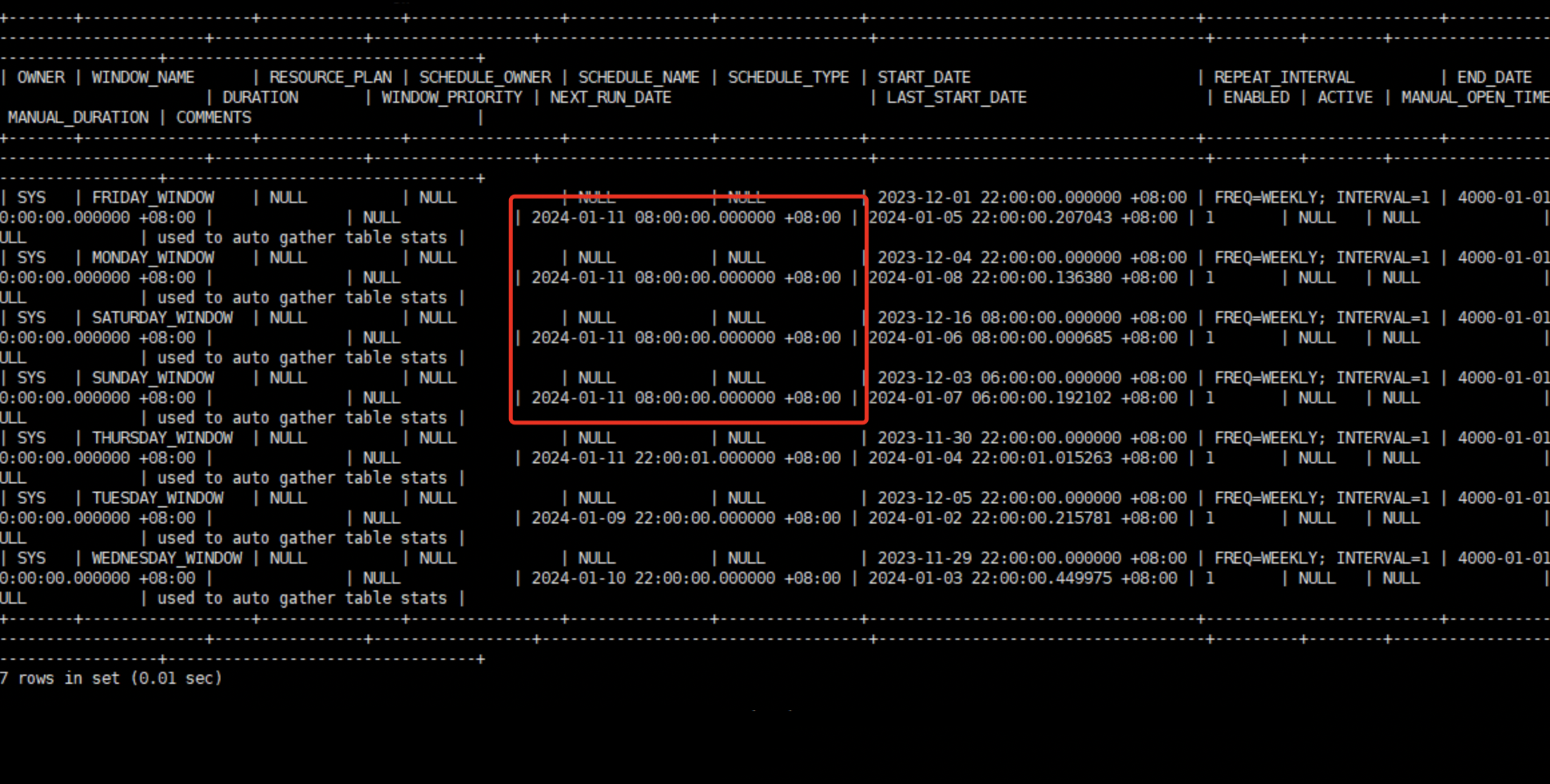

执行统计信息任务的 job,从周一至周日依次有 MONDAY_WINDOW,TUESDAT_WINDOW,WEDNESDAY_WINDOW... 等 7 个 job,执行日期分别对应一周内的每一天,执行周期为一周,保证了每天都会有 job 执行。在升级 OceanBase 数据库 V4.2.1 BP3(oceanbase-4.2.1.3-103000052023122809)版本后,会出现所有的 job 在执行完一次后,下次的执行时间(next_run_date)全部变为了周四早上 8 点,如图。
以图中 MONDAY_WINDOW 为例,原本在 2024-01-08 22:00:00 执行完后,下次执行时间应是 2024-01-15 22:00:00,但下次执行时间计算成了 2024-01-11 08:00:00,即本周四。其他统计信息 job 也会出现同样的现象。
关键诊断信息
问题特征很明显:统计信息 job 在执行完一次后,下次的执行执行时间 (next_run_date)会变为周四早上 8 点:
如果是
MONDAY_WINDOW~WEDNESDAY_WINDOW,下次执行时间会变成本周四。如果是
THURSTDAY_WINDOW~SUNDAY_WINDOW,下次执行时间会变为下周四。

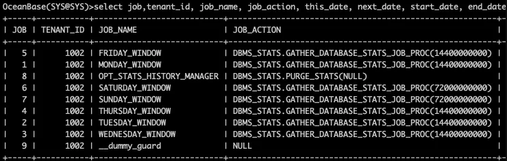

可以观察升级 OceanBase 数据库 V4.2.1 BP3(oceanbase-4.2.1.3-103000052023122809)之后,执行过一次的统计信息 job,其 next_run_date 字段是否当前描述对应。
