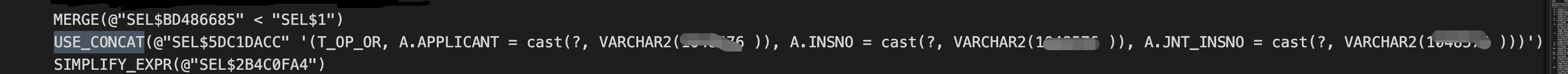

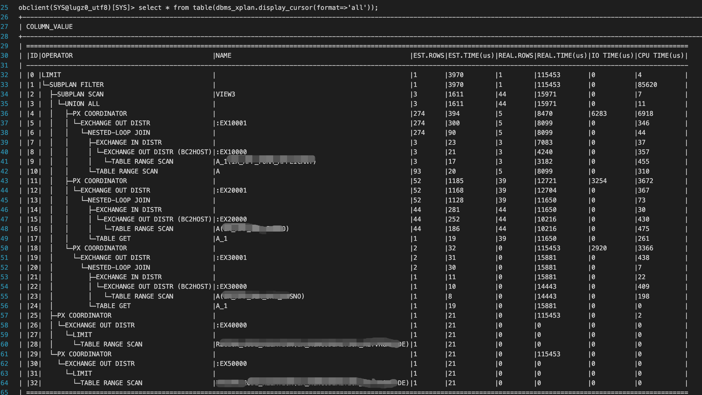

升级前的计划:

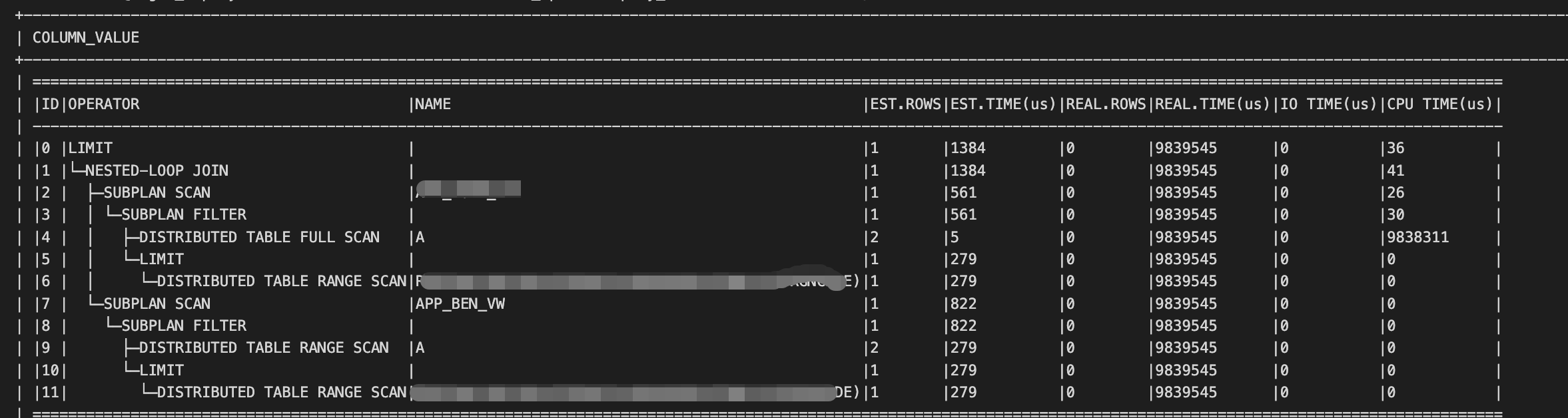

升级后的计划:

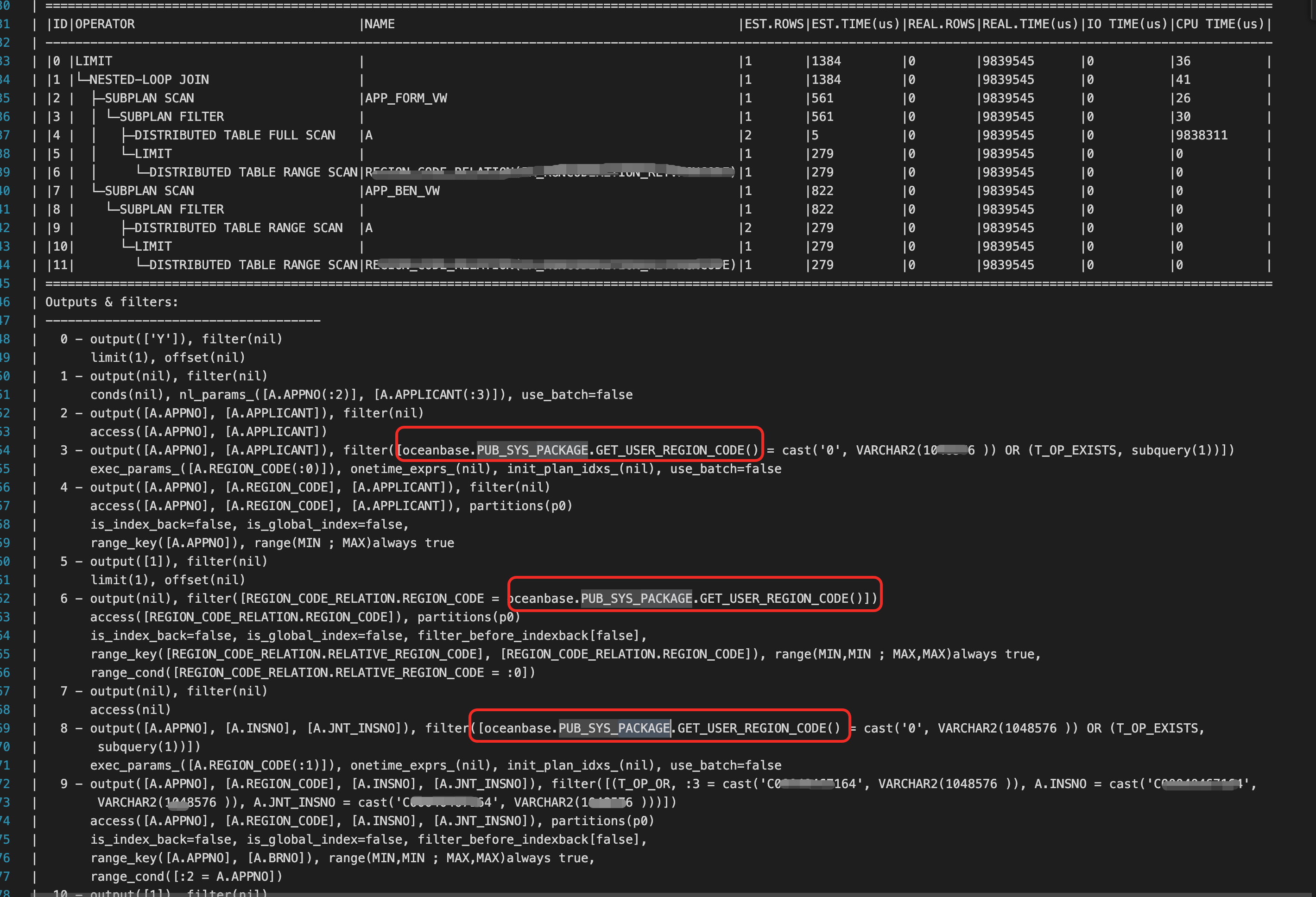

SQL 中有 OR 的谓词条件并且使用了自定义函数 UDF 没有显式指定 DETERMINISTIC。

检查计划中 Filter 使用使用了自定义函数是否定义显式指定
DETERMINISTIC或者使用了不确定性的函数。
问题原因
OceanBase 数据库 V4.2.5 BP3 之前的版本,如果用户 SQL 使用了自定义函数 UDF,不会进行确定性检查,OR 展开之后会得到一个潜在更好的计划,但遇到边界条件的场景,UDF 行为不具备确定性的话,结果就会错,所以 V4.2.5 BP3 增加了 UDF 的确定性检查,只有标记了确定性的 UDF,才可以尝试 OR 展开。这个业务是创建了一个 UDF,这个 UDF 实际行为是确定性的,但没有带 DETERMINISTIC 的标记,必须显式指定 DETERMINISTIC,UDF 有标记后,然后优化器就可以认为这个 UDF 就是一个是确定的 const expr 对其做 OR 展开或者其他优化。
