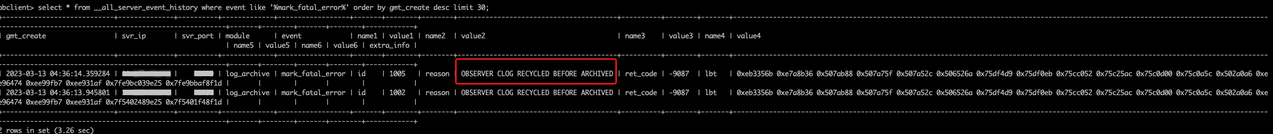

查询断流时间以及可能得原因:
select * from __all_server_event_history where event like 'mark_fatal_error' order by gmt_create desc limit 30;
如图是由于未归档完成 CLOG 已回收导致:
该记录的生成时间是断流时间,svr_ip 或 port 是断流 OBServer,查询断流附近日志。找到导致断流的线程日志上下文,大致可以了解是何原因导致的断流。

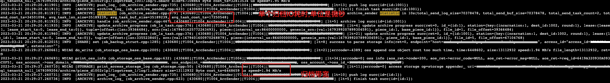

如图是某个归档到 OSS 环境 observer 日志信息:
其中 statistic 信息展示了归档 Sender 现场一些统计,比如单个 IO 耗时 17s,带宽仅 1.9M/s 等。 根据这些指标评估断流是不是因为归档速度跟不上 clog 写入速度。
