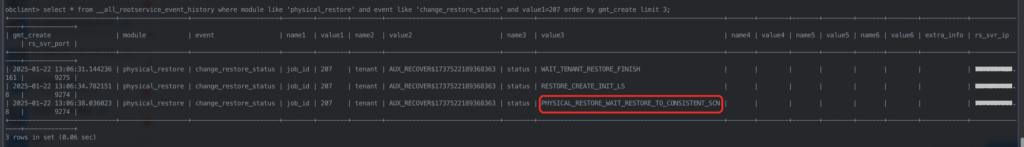

物理恢复场景,执行 alter system restore 做物理恢复后,物理恢复卡住,租户同步位点不推进。
通过查看内部表 __all_rootservice_event_history 有关物理恢复任务执行状态,查询语句如下。
select * from oceanbase.__all_rootservice_event_history where module like 'physical_restore' and event like 'change_restore_status' and value1=xxx order by gmt_create;
上述查询语句中 xxx 填写该次物理恢复任务的 job id。
物理恢复在卡 PHYSICAL_RESTORE_WAIT_RESTORE_TO_CONSISTENT_SCN 状态,不往下推进。
